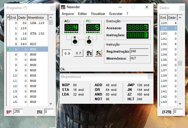

  aqui um texto de um código para exemplo, copie e cole no editor do neander depois vá clicando no botão passo a passo :
; Programa:  soma dois valores
; Autor:
; Data:
X EQU 128  ; Endereço da variável X definido como 128
Y EQU 129  ; Endereço da variável Y definido como 129
ORG 0   ; organiza tudo
IN 0    ; le o teclado, o zero não pode ser mudado e coloca o valor no acumulador A
STA X   ; guarda o valor que está no acumulador A na variável X
STA Y   ; guarda o valor que está no acumulador A na variável Y
LDA X   ; acumulador A recebe conteúdo de X
ADD Y   ; conteúdo de A é somado ao conteúdo de Y
OUT 0   ; mostra o resultado, que está no acumulador, no visor,não pode mudar o zero
HLT     ; processador pára e finaliza o programa

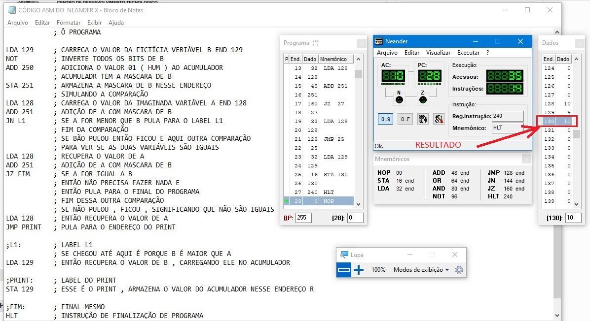

@Jonathas Braun    então esse neander aqui
  esse é mais antigo e tem menos comandos , tornado se mais difícil , pois para comparar nele precisa  criar uma mascara com a instrução not e depois usar a instrução add para afetar a flag z ,  e assim saber se é igual ou diferente , e também  a flag N para saber se é maior ou menor . pois N de Negatve  , negativo é 1 positivo é zero .
questao:Faça um programa que leia um número armazenado na posição 128. Se este valor é 0, o armazene no  endereço 130, se for negativo, o armazene no endereço 131 e caso seja positivo o armazene no endereço 132.
ta certo?
@jonathas braun    creio que não , pois ali foi você mesmo quem decidiu o resultado , e é preciso que o próprio programa decida , então isso seria feito por comparações .

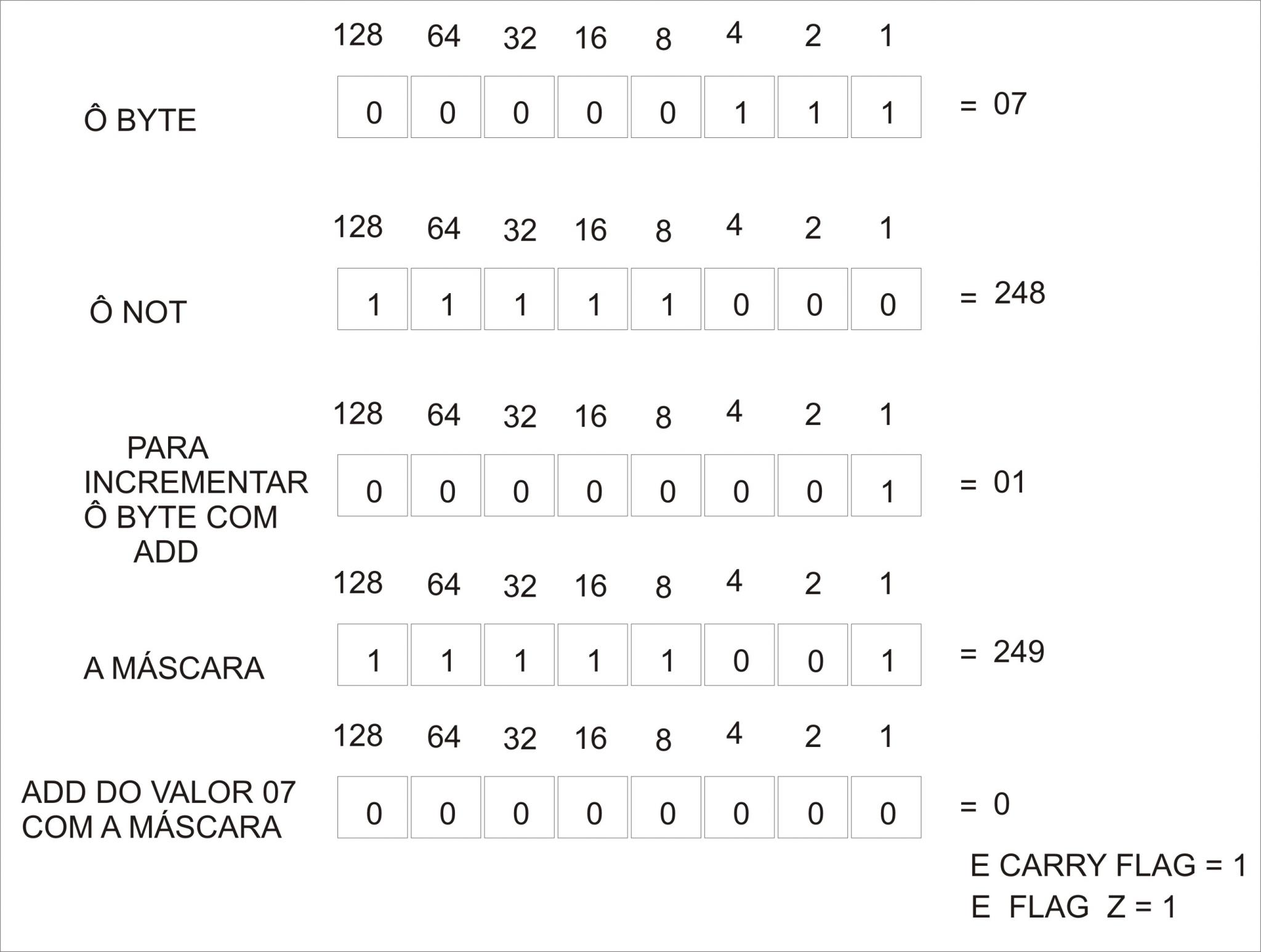

    e um modo de fazer comparações nesse neander , seria criando uma máscara para tal valor ,  por inverter todos os bits dele e adicionar o valor hum , e depois para comparar , pegue o valor e adicione a máscara criada à esse valor , assim se a flag n , de negativo , estiver setada, que é o mesmo que ter o valor 1 ,  é porque é negativo e se a flag z , de zero volts , estiver setada é porque é zero e se nem n nem z estiverem setadas é porque é positivo  , mas tentei colocar um valor negativo e não consegui , então precisamos pesquisar sobre isso  depois , para ver como fica .
e o exercício 4 pode feito de vários modos e também pode ser assim :
informações adicionais :
suspeita se que a variável a seja o endereço  128
imagine     que a variável b seja o endereço  129
pode crer   que a variável r seja o endereço  130
então :
clique na área de dados no endereço 128 e embaixo no quadro coloque o valor que quiser para a variável a
o mesmo para a variável b  endereço 129
e também no endereço 250 coloque o valor 01 ( hum )
insira a listagem da esquerda , que são os mnemônicos .
então :
            ; ô programa
lda 129     ; carrega o valor da fictícia veriável b end 129
not         ; inverte todos os bits de b
add 250     ; adiciona o valor 01 ( hum ) ao acumulador
            ; acumuladr tem a mascara de b
sta 251     ; armazena a mascara de b nesse endereço
            ; simulando a comparação
lda 128     ; carrega o valor da imaginada variável a end 128
add 251     ; adição de a com mascara de b
jn l1       ; se a for menor que b pula para o label l1
            ; fim da comparação
            ; se bão pulou então ficou e aqui outra comparação
            ; para ver se as duas variáveis são iguais
lda 128     ; recupera o valor de a
jz fim      ; se a for igual a b
            ; então não precisa fazer nada e
            ; então pula para o final do programa
            ; fim dessa outra comparação
            ; se não pulou , ficou , significando que não são iguais
lda 128     ; então recupera o valor de a
jmp print   ; pula para o endereço do print
;l1:        ; label l1
            ; se chegou até aqui é porque b é maior que a
lda 129     ; então recupera o valor de b , carregando ele no acumulador
;print:     ; label do print
sta 129     ; esse é o print , armazena o valor do acumulador nesse endereço r
;fim:       ; final mesmo
hlt         ; instrução de finalização de programa

@Jonathas Braun    o quadrado de um número positivo , é igual a soma dele com ele mesmo a quantidade de vezes dele , então , criar um Loop , por colocar um valor em um endereço e ir decrementando esse valor por subtrair o valor hum dele , até que se chegue ao valor zero , e para saber se chegou a zer , use comparação ,  e dentro desse Loop , vai adicionando o número com ele mesmo com a instrução ADD endereço , assim no final o Acumulador conterá o valor da multiplicação . aí coloque na posição de memória seguinte ao número .  faça e posta aqui , para ajudarmos   .

@Jonathas Braun    melhorou , mas ainda não , pois você mesmo decidiu o resultado ,  sem que o próprio programa decida isso , e a mascara seria um valor que somado ao valor que se quer testar tenha como resultado o valor zero , pois assim o programa saberá se o número testado é ou não igual ou maior ou menor que o outro , pois se a soma for  igual a zero a flag Z estará com o valor 1 e se for diferente terá o valor 0 , o mesmo para a flag N , então veja nessa imagem abaixo se consegue entender como funciona , e é claro que existe muitas outras formas de se fazer isso  :

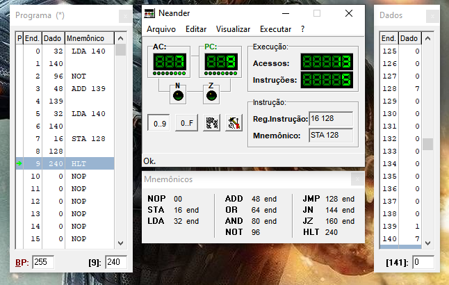

@Jonathas Braun    como eu disse acima ,  você usa a instrução   ADD , para somar um número com outro número , e isso afeta as flag's  ,  e então você pode aproveitar isso para que de acordo com o estado de uma determinada flag , o programa faça algo que você queira  , mais tarde tentarei corrigir seu código acima e  posto .
@Jonathas Braun     seu código desse exercício acima , com algumas modificações poderia ser assim  :
CONSIDERAÇÕES INICIAIS:
COLOQUE NESSES ENDEREÇOS ESSES VALORES
140 = 01
141 = 00
128 = um número qualquer , de 0 até 255 , que você queira
LDA 128   ; carrega a Acumulador com o conteúdo do end. 128
ADD 141   ; soma com o valor zero que está no end. 141 ( simula uma comparação )
          ; do que está no Acumulador , com o conteúdo do ender. 141 que é zero
JZ L1     ; se Z igual a 1 , vai para o Label L1
LDA 128   ; carrega o valor do end. 128 no Acumulador
NOT       ; inverte todos os bits do número
ADD 140   ; soma o número com o valor de end. 140 que é 1
STA 150   ; isso é a MASCARA , armazene ela no end. 150
LDA 128   ; carrega o conteúdo do end. 128 no Acumulador
ADD 150   ; soma o Acumulador com o conteúdo do end. 150 que é a máscara  ( simula uma comparação )
JN L2     ; se a flag N estiver setada ( igual a 1 ) pula para esse Label L2
          ; se ficou então não é igual a zero nem negativo só pode ser positivo
lda 128   ; pega o número no end. 128
STA 132   ; e cloca no endereço 132
HLT       ; termina o programa
L1:       ; aqui o Label L1
STA 130   ; armazena o conteúdo do Acumulador no end. 130
L2:       ; aqui o Label L2
LDA 128   ; carrega o conteúdo de end. 128 no Acumulador
STA 131   ; armazena o conteúdo do Acumulador no end. 131
