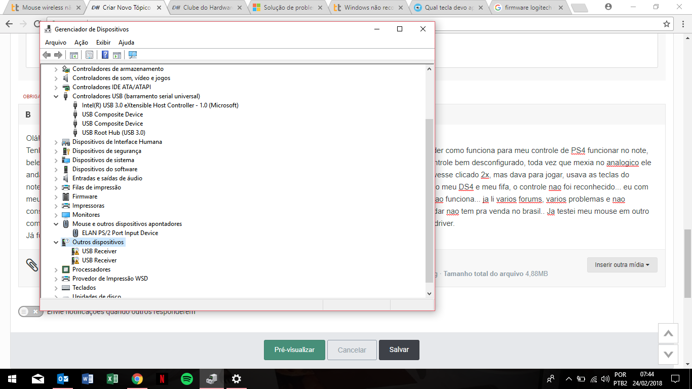

Já fui na opção > iniciar >gerenciador de dispositivos e é isso que aparece:Sem título.png
Quando eu clico para procurar driver ele nao acha e manda eu ver se tem atualizações do sistema, mas nao tem...

Caso não dê certo, tente manualmente, vá no gerenciador de dispositivo como tu mencionou na print acima e aperte com o botão direito em USB Receiver, Atualizar Driver, Buscar Manualmente e vá no instalador que você baixou no link abaixo, obs, caso seja um executável somente, aperte botão direito e mande extrair aqui para aparecer todos os itens do instalador.

Caso não dê certo, vá no gerenciador de dispositivo e exclua todos os USB'S da aba Controladores USB como você mostrou  no Print acima, reinicie o computador.

Então cara, algum driver ai ta ***** e pra tu reinstalar ele pode não funcionar pelo metodo Setup que é só ir dando, avançar, avançar.. Tu tem que fazer como eu disse, Baixar o Driver, extrair e alguma pasta e ir lá no gerenciador de dispositivo, ir no Dispositivo que não esta reconhecendo e apertar botão direito, atualizar driver e procurar manualmente a pasta onde esta o instalador que é onde tu extraiu, tente baixar os drivers usb da placa-mãe do note, pesquise pelo modelo do note e baixe o driver.
