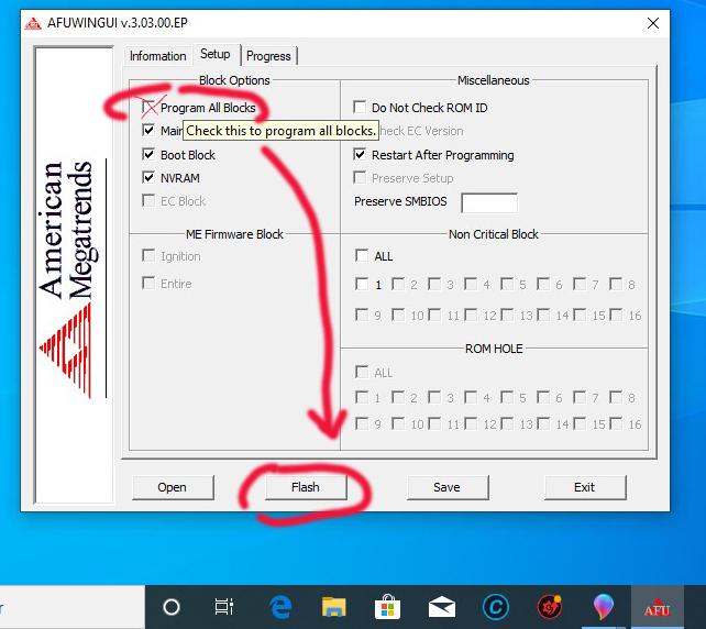

 Kaua  1- abra o afudos 64b para windows 7 como administrador desligue os antiviros todos.
            2-  faça load em open e carregue a bios ou ficheiro xxxxxxxxxx.cap que você baixou na ECS ta na pasta raiz do zip
            3- vá á aba setup em cima e ative all blocks.
            4- desligue a internet pelo cabo rj e carregue em Flash ...pronto o pc ira reiniciar com nova bios o resto já escrevi acima como você ativar depois o bot por AHCI mode.
claro q é Afunwin64 nome do ficheiro no Windows (afuwinguiP) tem certeza q você quer atualizar a bios ou esta brincando, se tem assim tanto medo deixe estar como esta ou leve seu pc a umk técnico.

Ocorreu tudo bem,ate a parte do pc inicar,ele não manda imagem e o led do botão power não acende nem o teclado,mouse e fone o resto funciona corretamente mas mesmo assim não da vídeo,pelo jeito deu ruim,tentei sem a placa de video,sem o hd,limpei a memoria ram e nada.
Kaua desligue o pc da tomada e retire a bateria por 1 minuto e depois ligue o pc com a saida vga e veja se da video para aceder a bios. você baixou a bios correta como falamos da ECS?
  Antes de dar o flash desligou a internet e os antivirus?
O meu tambem não dava video mas depois de resetar a bios mexendo no jumper para a posição de reset por um minuto e depois voltando a por no lugar voltou tudo ao normal. Retirando a bateria tem o mesmo efeito.
 se No afuwin64 não deu nenhum erro então não tem por que ter dado ruim, sim o led do power tambem deixou de funcionar no meu mas tudo o resto ta ok.
  Kaua E entao depois de reinicializar após o reset á bios funcionou ou não? Continua a apresentar mesmo problema sem dar video, teu monitor está ligado á placa de video off bord ou á vga onbord da placa?, não ligues o hdmi onbord porque não vai funcionar nem á saida da placa gráfica.
   Eu reparei no cpuz que você têm placa offbord se tem o monitor ligado a ela você não terá video porque a placa reinicia a bios com os minimos drivers e s´´o dara aceso á vga porque vai apresentar o seguinte  logo no inicio e para ( cmos wrong) ai você tecla delete ou f2 e entra na bios e você faz Default, a partir dai grave (f4) e reinicie outra vez o pc, ai sim já terá acesso a placa de video offbord se estiver em automático que por defeito terá de estar, mesmo assim o pc não dara bot você terá de ir as configurações avançadas (advançed) e depois no menu em cima que diz main - advanced - chipset etc entre no advanced outra vez e procure SATA ai tera a opção de por em IDE ou AHCI mode e pronto seu pc irá dar boot tranquilamente.
