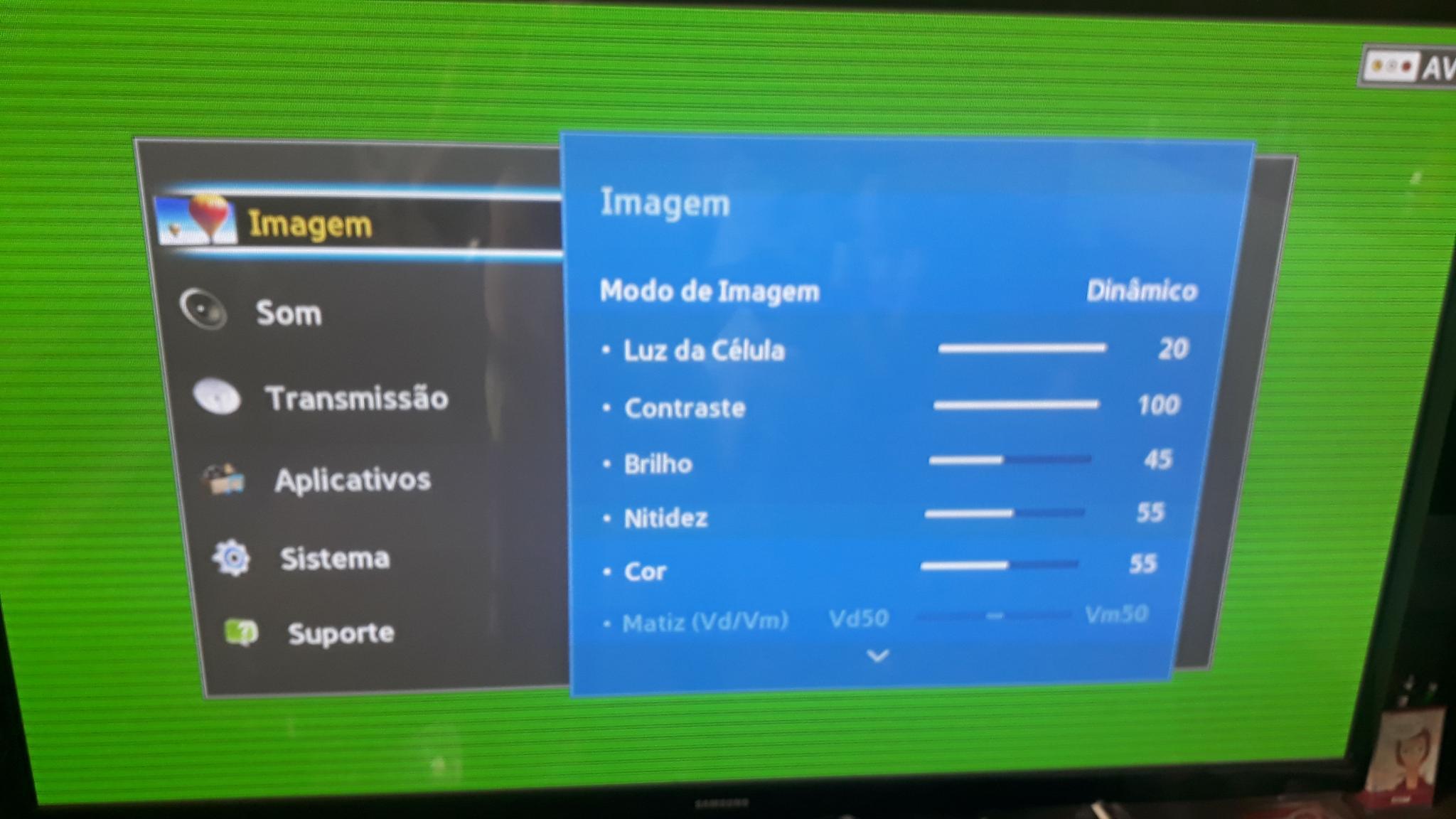

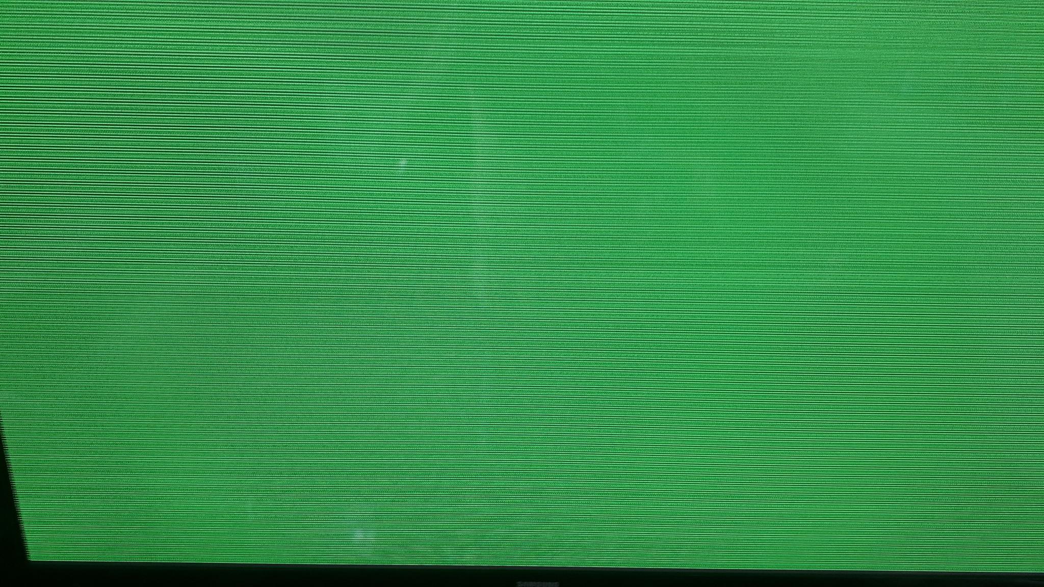

Tv Samsung modelo pl51f4000 com tela verde alguém poderia me ajudar  , tô em dúvida que pode ser a placa principal ? Pois ela liga normal na antena só sai a voz mas a imagem fica verde como na foto o menu abre como esta na foto .

Boa noite minha tv ficou está com o mesmo problema, também não sei o que fazer será que terei que trocar a placa lógica, se alguém tiver alguma sugestão agradeço.
Boa noite,
Se o televisor estiver na garantia é melhor acioná-la.
Com relação a sua dúvida, os sintomas apontam para um defeito na placa lógica mesmo.
Mas não recomendo que troque essa placa imediatamente.
Experimente usar alguns recursos (software de atualização) que o fabricante disponibiliza em seu site
para tentar solucionar o problema.
O problema dela pode ser uma avaria na NAND (físico) dela ou apenas a firmware (software) que ficou corrompida em função de alguma variação brusca de energia ou por outro motivo.
Basta fazer o download e seguir as orientações do fabricante/ na dúvida, pesquise como fazer atualização do seu televisor no Google, youtube ou aguarde as dicas dos outros colegas.
Se não sentir confortável em fazer o procedimento, considere procurar um técnico para dar uma olhada no seu televisor.
