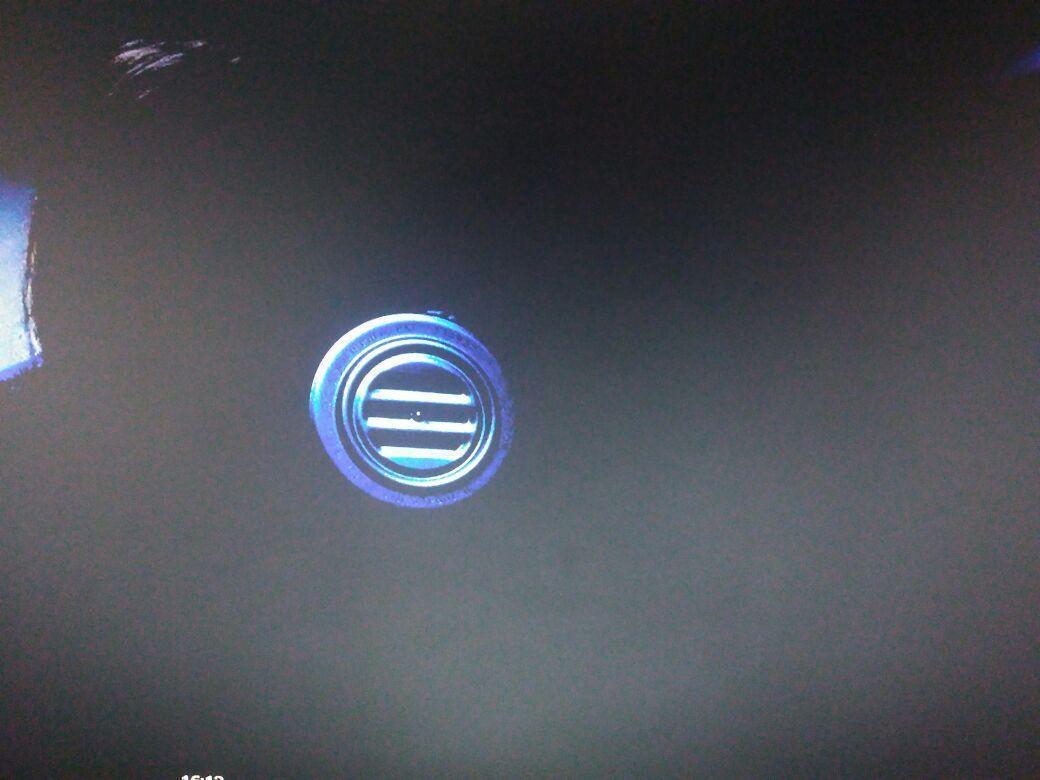

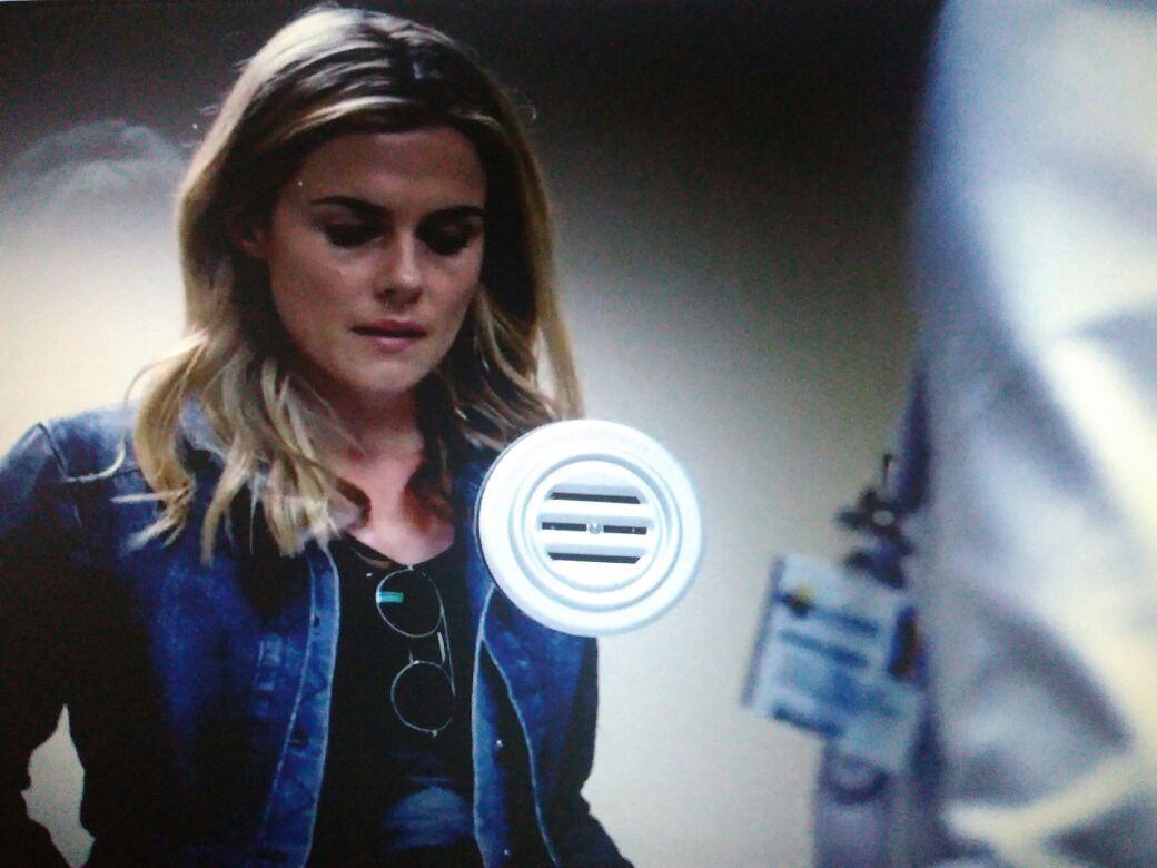

Você poderia tirar uma de cada acontecimento para que possamos ver melhor?
A mais clara é pelo brownser. A outra pelo aplicativo. Fica da mesma forma quando vou assistir algum filme baixado

4 minutos atrás, GabrielLP14 disse:
@Luana Trevisan Isto pode ser um problema do seu player de vídeo, qual você está utilizando?
então, como eu disse é pelo aplicativo da netflix, então nao tenho o q escolher. E em relação aos filmes que eu baixo, tanto no media player quanto no mpc hc (que é aquele que tem o icone com "3 2 1"), fica escuro igual.
Eu acabei de testar ambos os players em um filme que eu ja tinha assistido (que no dia tava normal) e ta escuro.
