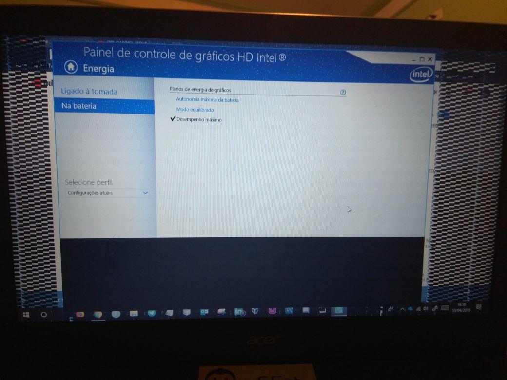

Estava jogando no meu notebook, como sempre, quando no meio do jogo o note travou, a imagem começou ficar toda tremida, sem dar pra reconhecer nada na tela, as vezes inclusive preta por completo e tenho que forçar o desligamento (Segue as imagens em anexo). Depois de muito esforço, usando um outro computador pra me guiar onde estava clicando, consegui entrar no gerenciador de dispositivos e desativar o Driver da placa INTEL e voltou ao normal, porém agora ela esta desativada, apenas a minha GEFORCE 920M funcioando e ta acontecendo algum problema, pois não estou mais conseguindo jogar. Já tentei atualizar o driver da INTEL e nada, continua o problema, só funciona com ele desativado mesmo, alguem sabe o que aconteceu? Se queimou a Placa, ou se tem alguma solução?

Também estou com o mesmo problema no meu note da Samsung: NP370E4K-KW4BR. Incrível que ninguém tem uma solução.  Ajudem!!!!!
Notebook é mais complicado..
Explique melhor seu caso mas, como o do criador do tópico, altas chances de ser problema físico..
Já estava suspeitando disso. O problema é que talvez a Samsung resolva cobrando bem alto. Um técnico autônomo não terá talvez recursos e conhecimento para fazer essa intervenção no note.    Vou continuar com o adaptador de vídeo desabilitado e usando o Windows 10. Ta rodando filme bem. Só não da para gerenciar o brilho da tela.  Com o Windows 7 ele não estava bem pois sentia mais o vídeo desabilitado.
Como eu disse. Eu estava dando boot pelo modo de segurança e no modo de segurança desabilitava o adaptador de vídeo. Estou usando ele normal e até vi um filme baixado via torrente e rodou bonito pois baixei a versão em blu ray.   Agora quando fui jogar um jpogo simples pela internet de corrida senti que ele sofre.  Pra ver filme e coisas básicas como navegar esta dando.  Quando eu arrumar uma grana coloco pra consertar. Mas 2 meses é absurdo.
