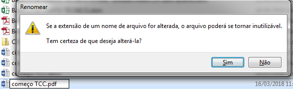

Só um adendo... li a pouco algo sobre extensões e formatos de arquivos..
Entendi que se eu mudo somente a extensão do arquivo  (tirar doc e colocar pdf, por exemplo) ele pode se tornar inutilizável, como está acontecendo, pois quando "salvo em PDF" apenas tiro a extensão original do nome do arquivo e coloco ".pdf" mudando assim a extensão...
Mas para o arquivo abrir corretamente seria necessário não só mudar a extensão, mas também o formato do arquivo.
Ai fiquei mais sem saber ainda kkkk
porque não sei se dá pra fazer isso via VBA.
BANCO DE DADOS TÉCNICO - flávia batista.zip
Fui no windows explorer e ativei a visualização das extensões de arquivos. ai tentei mudar a extensão de um doc e apareceu a mensagem:
Eu não sei se é uma solução possível: o usuário selecionar um arquivo qualquer. ai o VBA abre esse arquivo usa a ferramenta "salvar como" ai salva na pasta padrão e com formato pdf...
@Flávia de Oliveira Batista não se pode simplesmente alterar a extensão do arquivo e esperar que ele fique legível para a nova extensão.
No caso do arquivo Word (*.doc), uma opção, seria, a macro abrir o documento e salvar como *.pdf ou *.txt,
