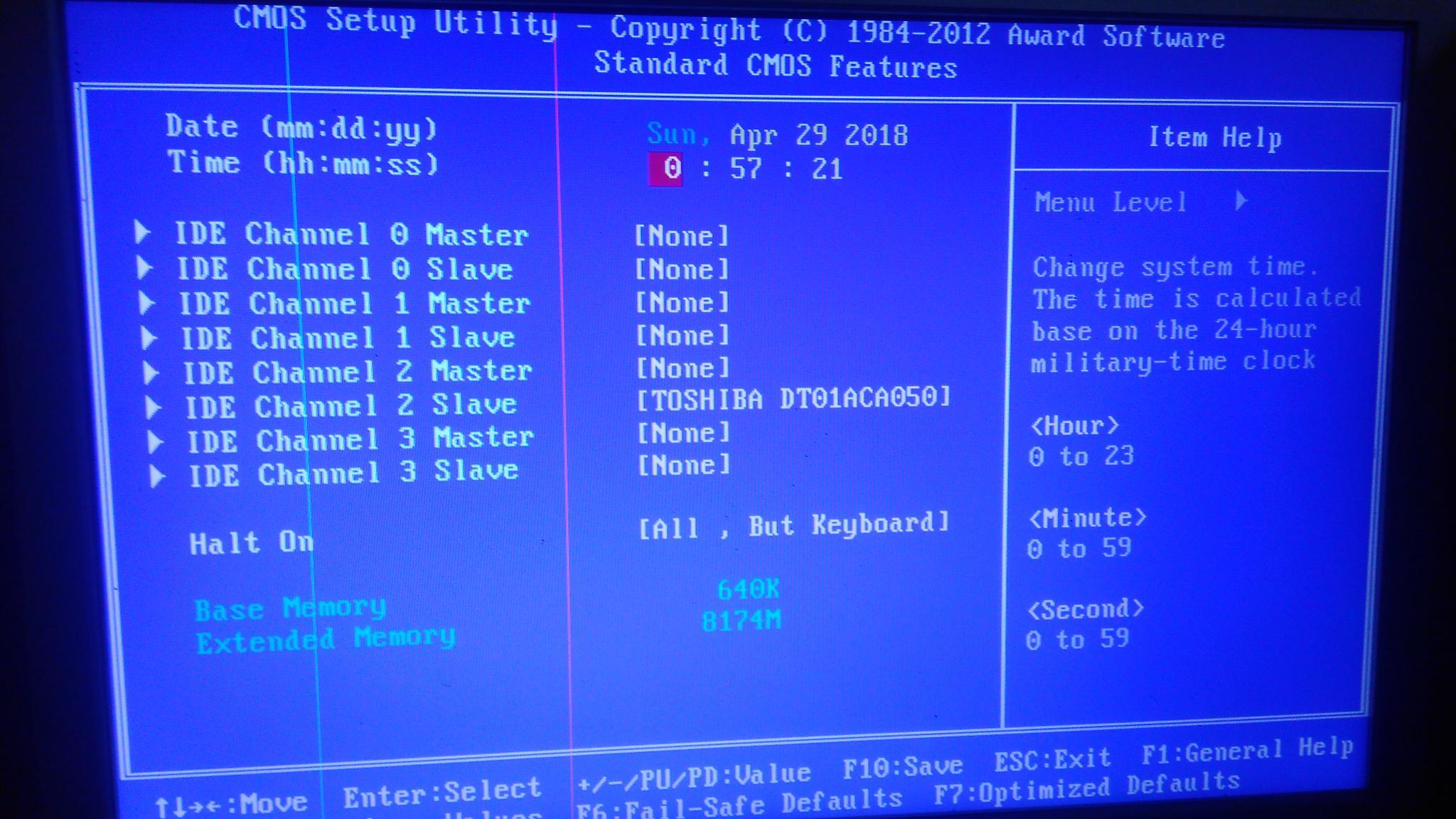

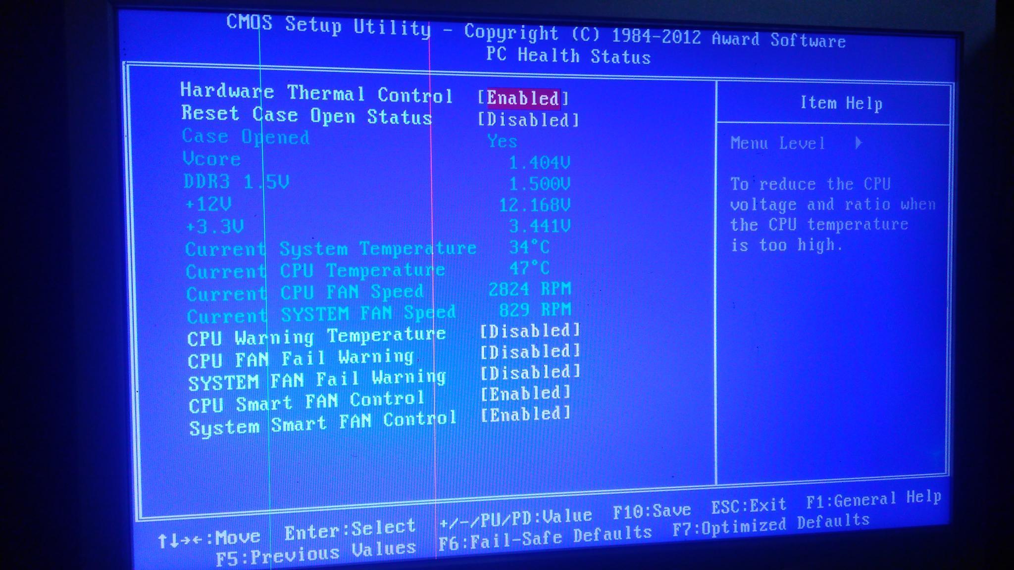

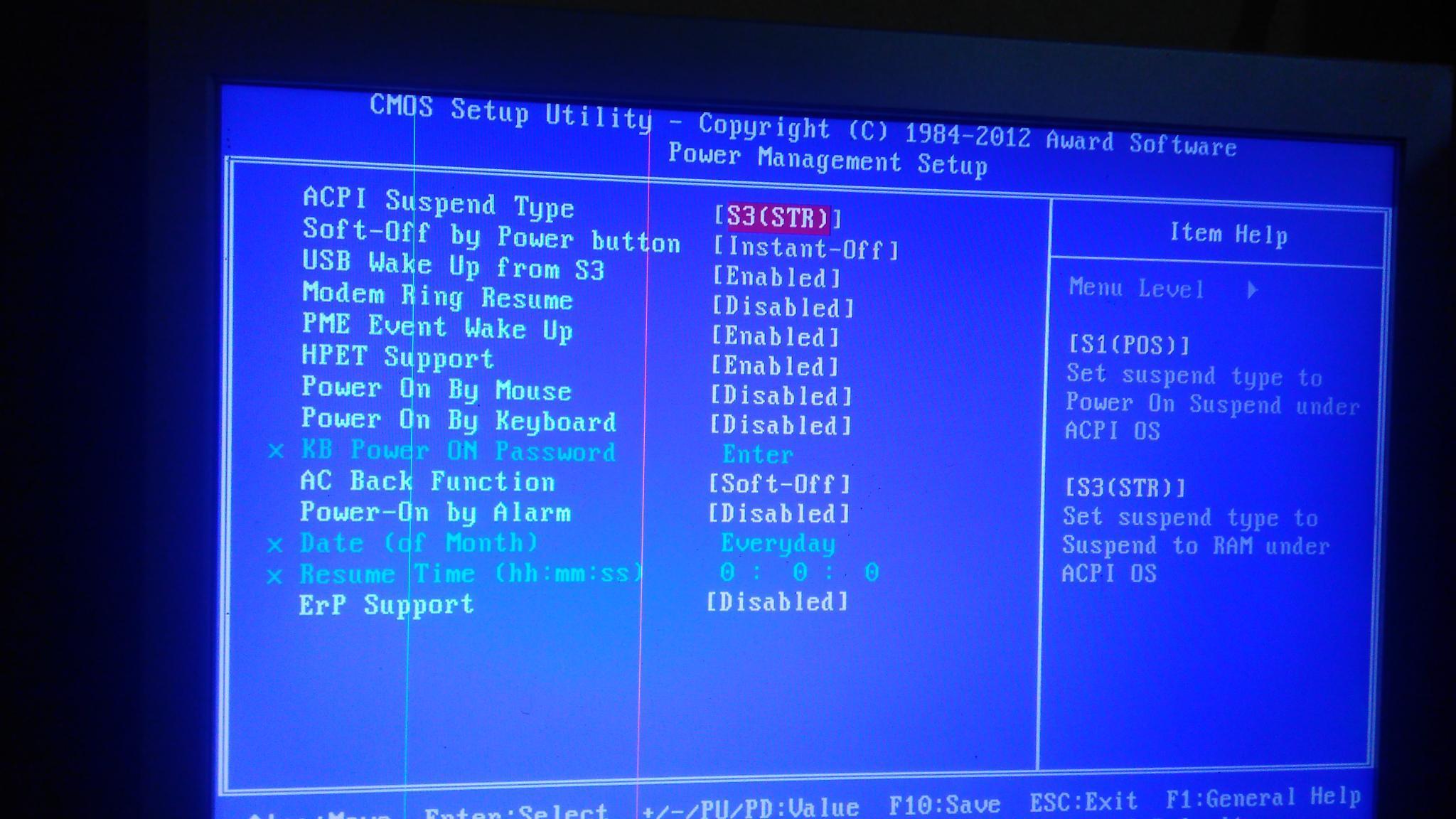

ai vão algumas imagens de como está a config da minha bios
Informe qual Windows voce usa.
Na segunda imagem a sequencia de boot está muito estranha, não tem a opção do disco. E esse USB-FDD se refere ao Drive de Disquete (Floppy Disk).
Se quiser a opção para pendrive procure algo como USB-HDD.
Na terceira imagem voce ativou o Sata Controller mas em Sata Type deixou em Native IDE, se seu disco é Sata configure para AHCI ou outra que tenha ai no Sata Type.
@f_neto
6 horas atrás, f_neto disse:
utilizo Windows 10 pro 64bits, não tem a opção de disco, pois meu PC não tem leitora de disco, sobre a terceira imagem, não ativei essas opções, ja estavam ali desta forma, (vou voltar a bios para configs default).
