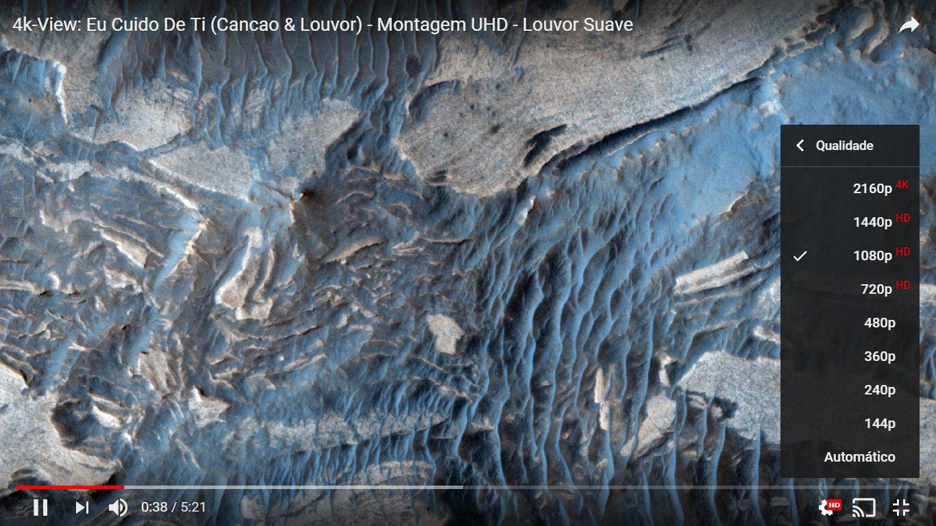

Eu tenho uma Smart TV da LG, Modelo 42LB5800 de 42" Full HD e sempre assisti Netflix, Youtube e outros apps de videos, mas só hoje eu resolvi dar uma fuçada no app do youtube enquanto eu assistia um video com resolução até 4k. Para meu espanto o videos tem reprodução automatica até apenas 720p, mesmo a TV sendo FULLHD.
Alguém sabe o porque?
Vasculhei todas as configurações da TV e do aplicativo do Youtube e não encontrei nenhuma opção para reajustar a resolução.
Entrei em contato com a LG e estou aguardando resposta, mesmo achando que essa deve ser uma limitação do Aplicativo Youtube para Smart TVs, não da tv em sí.
Até porque, se eu baixar esse mesmo video do youtube, por num pendrive e espetar na tv, aí ela reproduz em 1920X1080p
Vejam no print, as resoluções oferecidas para o mesmo video, para o notebook e para Smart TV.

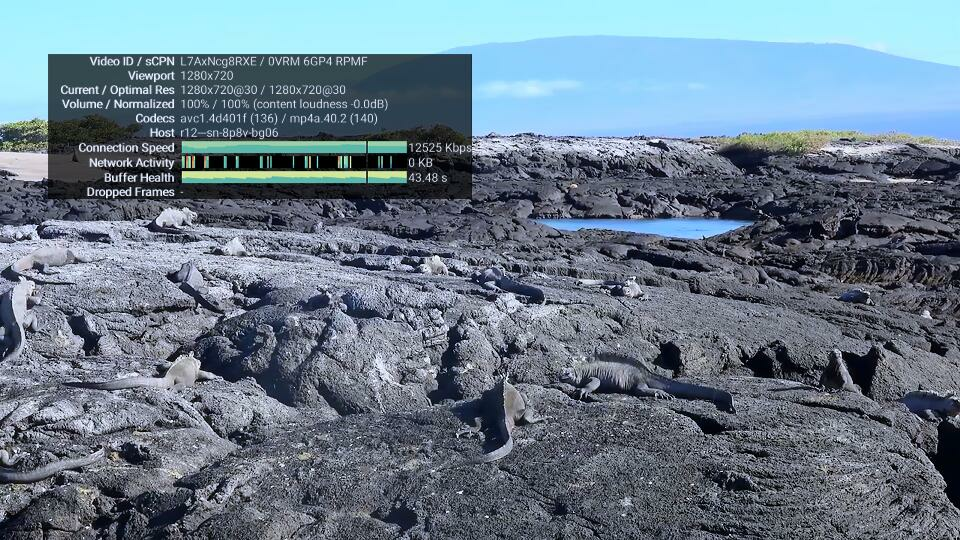

21 minutos atrás, vtrx disse:
Quem define a resolução máxima,no caso do YouTube,é a velocidade da conexão no momento.
É, eu pesquisei as velocidades necessárias para cada resolução...
1080p, precisa de no minimo 4Mbps...
Estatistica para Nerds: 12Mbsp
