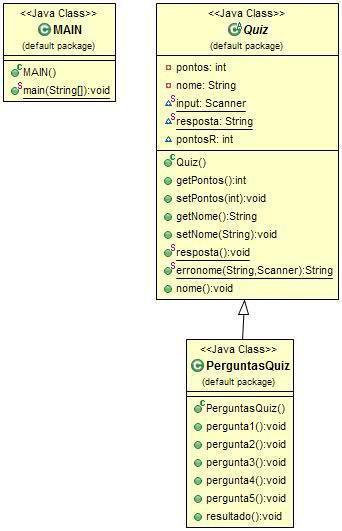

Pessoal fiz um trabalho para a faculdade, nesse trabalho era necessário que eu fizesse um programa em O.O. que tivesse algo a ver com sustentabilidade(ele pediu que fosse bem simples e que usasse os recursos de orientação a objeto), então desenvolvi um quis sobre reciclagem. E enviei para o professor ele avaliou e disse que meu programa estava estruturado, mas eu não consigo ver o porque sendo que eu usei várias coisas de O.O. como:Abstração,herança,método construtor etc. Queria que alguém aqui me desse uma luz pois agora estou perdido.
Eu anexei meu projeto ai ele foi desenvolvido em JAVA, pelo eclipse, se puderem dar uma olhada e um feedback eu seria muito grato.

Entendi, esse conceito, e foi o que eu fiz com o meu programa é um quis,então eu fiz 2 classes a primeira é uma classe abstrata que guarda os pontos do usuário de acordo com a  resposta que ele escolher, e armazena o nome dele, e verifica se é válido o nome ou se o campo não está em branco. E então fiz outra classe que herda a primeira e nessa classe ficam as perguntas que no caso são os objetos do programa ai cada um tem um questão especifica e o ponto de acordo com cada resposta que o usuário digitar.
adicionado 14 minutos depois
Olha ai a UML do projeto
Então, percebe essa classe pergunta, você tá fazendo ela de forma estruturada. O certo em POO é criar uma classe pergunta, em que o objeto tenha atributos, por exemplo, strings como, a própria pergunta, o item A, B,C,D, a questão correta, pontuação de cada resposta e a pontuação conseguida na pergunta. E então na main você vai criar um objeto para cada pergunta e vai d dar os dados necessários.
No meu exemplo acima eu posso ainda ampliar isso para um classe questões e uma pergunta kkkkk. Só para você ver como pode ficar ainda mais elegante. Em orientação a objeto se você tá digitando de mais uma classe é por que você esqueceu de criar alguma classe kkkkk. O lance é bem mais abstrato.

3 horas atrás, PédePano disse:
Tu tem que ver quais outros elementos do código também podem ser estudados como objeto e classe. Do mesmo jeito que a gente fez com perguntas.
Achei que sabia fazer essa analise mas não consigo. Por exemplo os objetos pergunta1, pergunta2 etc, eles tem atributos que são cada uma das questões e tb as alternativas e a pontuação de cada uma delas, mas eu teria que mudar isso? Colocando isso na hora de criar o objeto? é isso?
Alguém pode me ajudar? Fui hoje conversar com o professor e mostrei a mesma UML que postei mais a cima, ai ele simplesmente me disse que se eu colocasse os métodos pergunta dentro da classe quis funcionaria e por isso é estruturado???? Eu entendi o que ele quis dizer, mas não sei como arrumar.

@Gabriel Gomes da Silva Basicamente com o colega acima tentou explicar, para dar certo na orientação a objetos, é necessário criar as classes que serão utilizadas para criar um objeto. Isso você já sabe. Pois estou acompanhando o tópico.
Você cria a classe Perguntas, dentro dela terá os atributos da pergunta como a pergunta, as alternativas dela e o valor dela.
