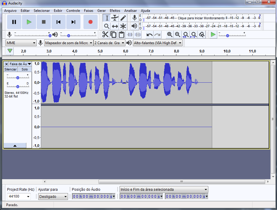

Esta ae um print do teste do mic no audacity,mas uma dúvida onde fica esta "barra de progresso que mostra os canais de áudio" no Audacity?
15 minutos atrás, Math.Pi disse:
É essa barra aí. A de cima é um canal e a de baixo é outro canal.
adicionado 0 minutos depois
A entrada só está ocorrendo em um canal.
