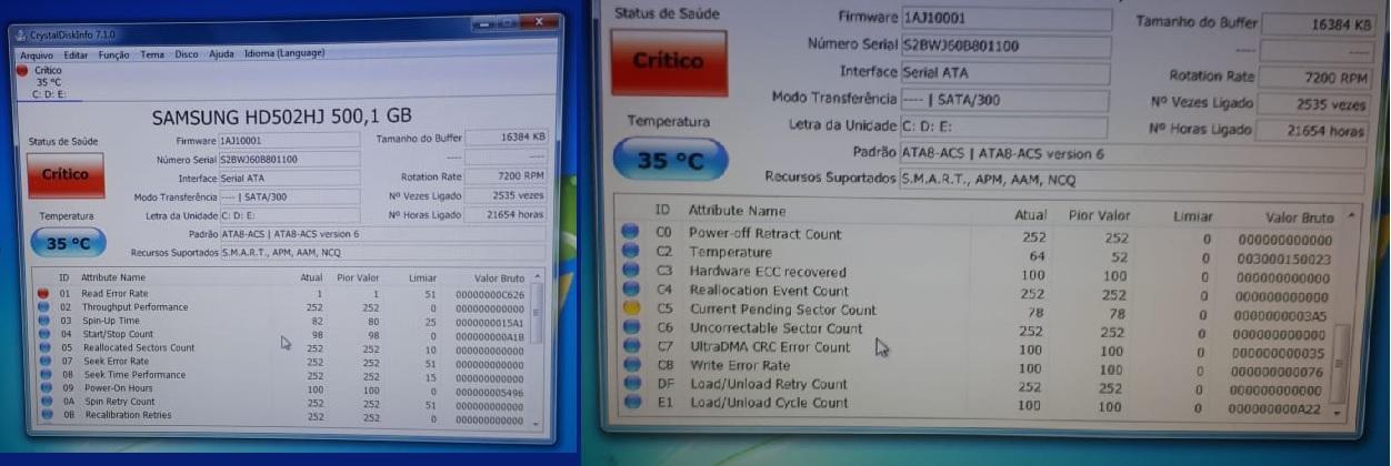

Formatei deu tudo certo novamente (por incrível que pareça), instalei o programa CrystalDisk, constava= Health Status: Crítico (Read Error Rate em vermelho, e Current Pending Sector Count em amarelo).

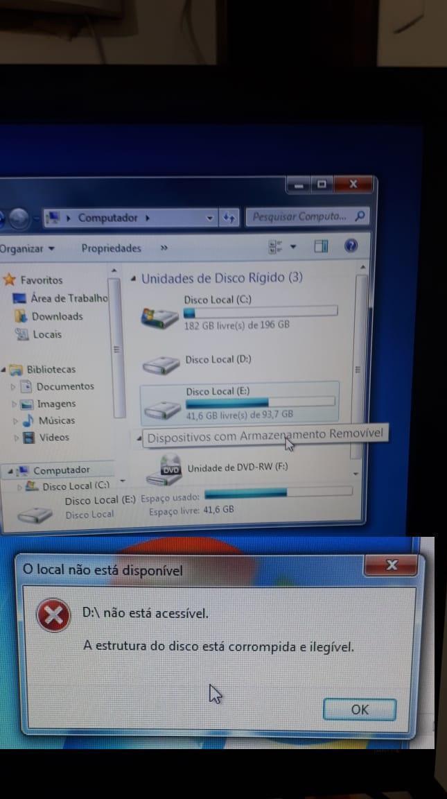

Abri o "Meu Computador" e aparecia os 3 discos, porém o disco D não constava aquela informação de "quantos GB livres de tantos GB" e quando eu tentava abrir ele dava "A estrutura do disco está corrompida e ilegível", A partição E eu conseguia acessar ver os arquivos, porém não consegui copiar nada, a caixa de dialogo do Colar começava a calcular e fechava sozinha.

-Todos os "Bad Sectors" que o HDD Regenerator encontrou, nessas quase 30h juntando tudo, foram recuperados e constam na contagem de "Bad Sectors Recovered".
