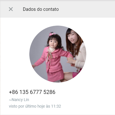

whatsapp da chinesa que vende estes controladores fangpusun direto da china via Paypal:
Ela só fala em Inglês.
Use o tradutor do google.
