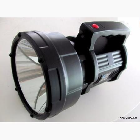

boa noite galera! não sei se estou no lugar certo, sou novo aqui peço desculpas  .

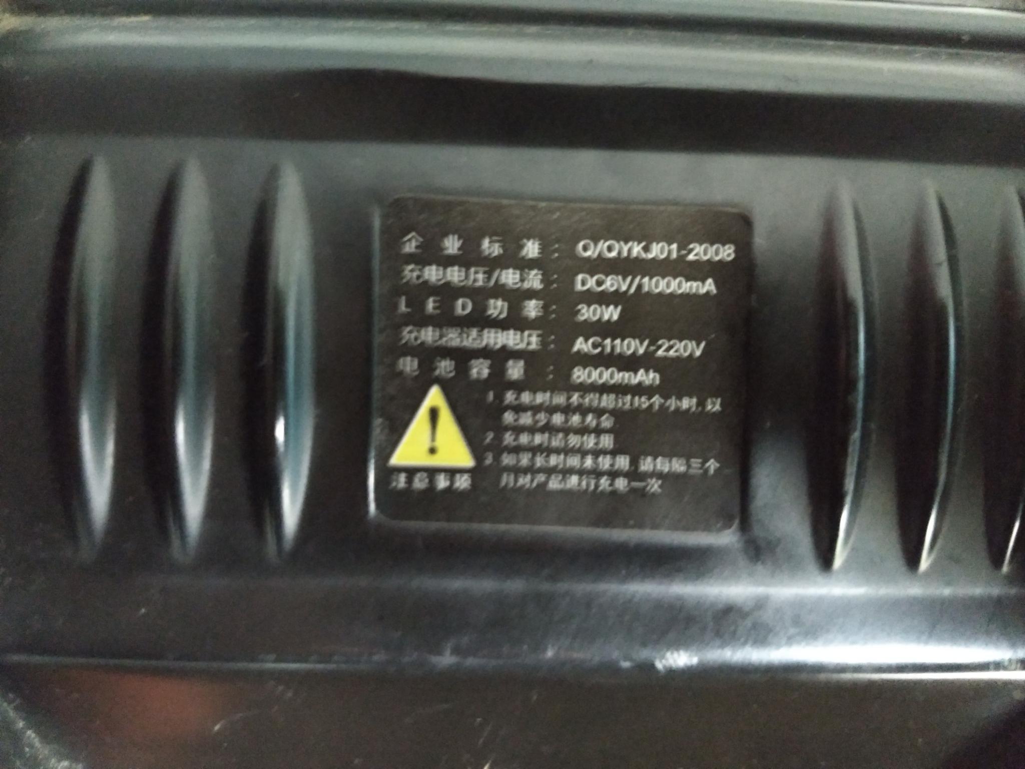

 bom é o seguinte tenho uma lanterna holofote e estou querendo trocar a bateria dela, em uma etiqueta colocada nela esta escrito ( led 6v ). estive pensando em colocar uma bateria 6v 4,5 Ah essas de moto elétrica. mas dentro da lanterna tem duas baterias, como saber se a nova bateria tem mais Ah do que as que estão nela?
 OBS:  já sei que a bateria nova n cabe dentro, tenho que adaptar.

e o carregador dela era 6v 1.2a IMG_20180630_124819866_LL.thumb.jpg.be05851cc5efac43ac6dcf5077705583.jpg
adicionado 3 minutos depois
Pior que nas baterias n tem nada escrito, só nessa etiqueta
Ola.
Bem, podemos ver que as baterias estão em paralelo, então possivelmente são de 4000 mA cada uma para somar os 8000mA que aparece na etiqueta.
Normalmente essas baterias "sem marca" são mentirosas quanto a real capacidade de armazenamento, em geral elas guardam 50% ou 60% do que prometem.
Neste caso a sua ideia de usar uma externa de 4500mA parece plenamente satisfatória, execute a adaptação sem medo e depois retorne para nos informar quanto tempo conseguiu manter a lanterna acesa.

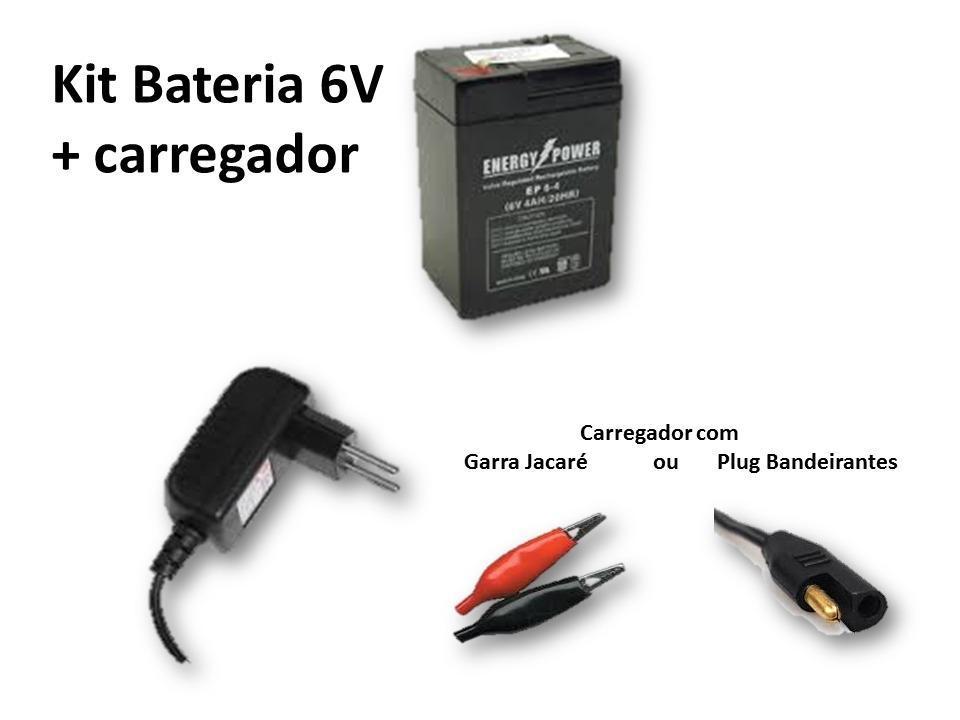

ola eu estava analisando a situação da bateria, e percebi que a bateria de chumbo que estou querendo colocar tem menos Ah comparando as originais que estão nela, quer dizer que consequentemente terei menos horas de uso. correto?   na vdd para ter mais duração eu deveria ligar em uma igual a esta 6v 12Ah bateria-6v-12ah-moto-eletrica-brinquedo-carrinho-eletrico-D_NQ_NP_487715-MLB25314206152_012017-F.jpg.0bcfa9b80b9d14ba7d97bbed676bc74c.jpg
