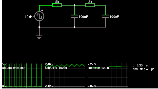

@aphawk
Paulo, no simulador deu uma resposta bem interessante. O primeiro estágio vai rápido mas com ripple elevado. O segundo mata o ripple, segue razoavelmente rápido o primeiro, demora um pouco mais para estabilizar mas essa lentidão só é sentida quando já se está muito próximo do valor final.
@Sérgio Lembo ,
Sim, resposta esperada de um filtro passa baixas RC de segunda ordem !
Já fiz isso também num teste, melhorou bastante o ripple mas é o que voce falou, demora mais tempo para chegar no valor desejado.
Paulo

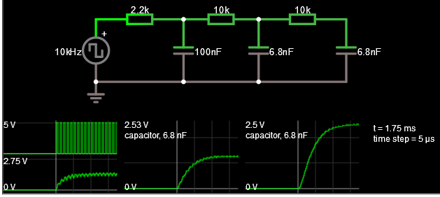

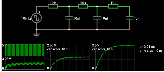

@aphawk
Paulo, acho interessante esse filtro com vários estágios. Está me passando a impressão que se consegue melhores resultados quando os estágios são idênticos.
O legal desse simulador é a rapidez da simulação, a facilidade de se fazer alterações, pausar e continuar. Não é tão completo quanto outros mas para teste inicial é 10. Depois se confere os micro-detalhes com os melhores. Espero que essa referência não seja uma proteção contra curto, mas 1250us para 90% me parece uma boa resposta.
Teste: variação de 0 a 50% de 5V.
    us     Volts  %
  500   1,46   58,4
  750   1,85   74
1000   2,12   84,8
1250   2,25   90
1500   2,36   94,4
1750   2,41   96,4
2000   2,46   98,4
2500   2,48   99,2
3000   2,5   alvo com 20mVpp
