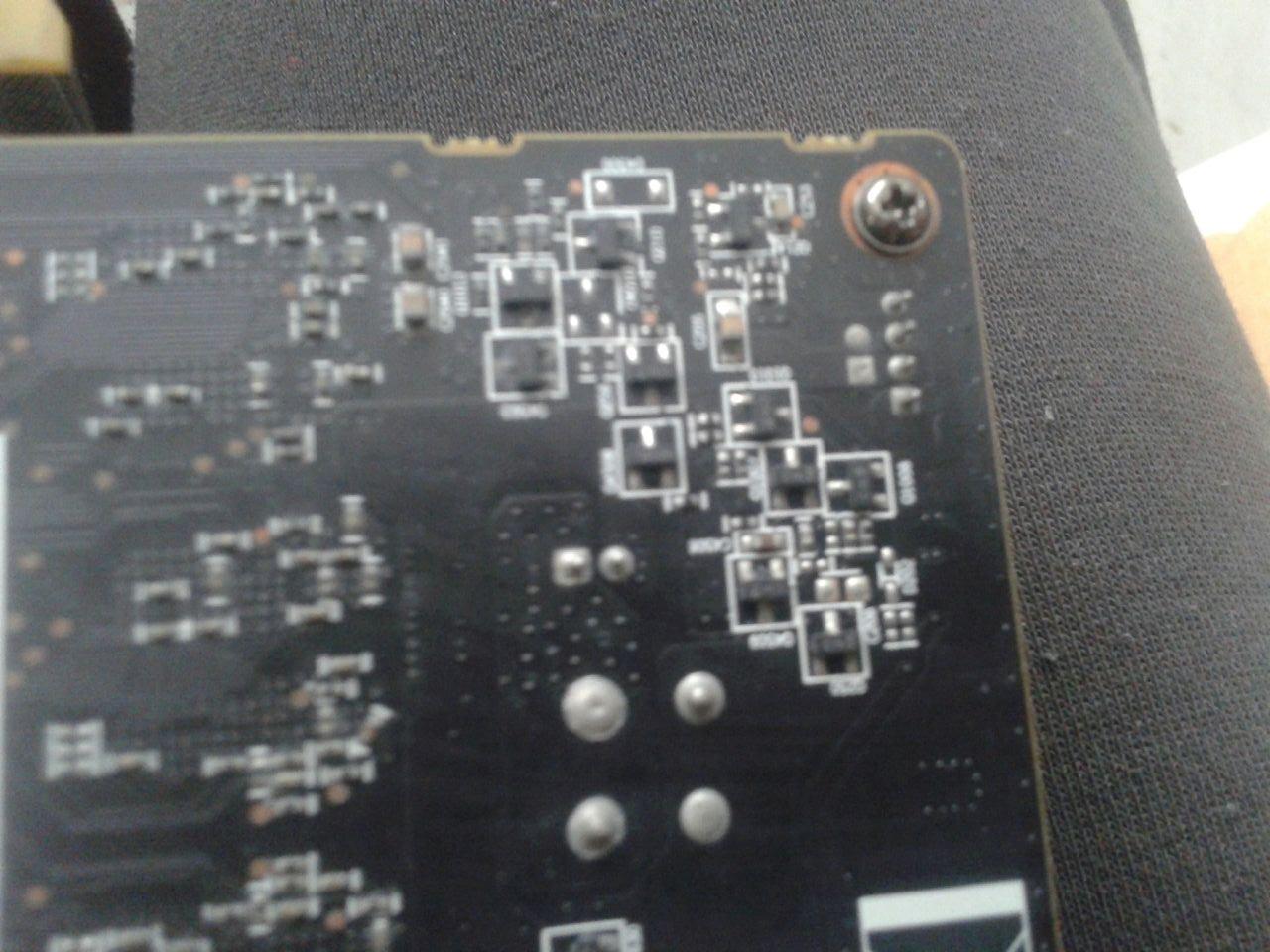

Mas assim , da primeira vez que isso aconteceu , eu descobri que era a placa de vídeo, como foi possível eu arruma-lá somente limpando bem com alcool isopropílico? pois abri ela inteira e não tem nada estragado..num canto dela tem uma parte bem feia , não sei se é sujeira ou o que mas eu passo alcool naquela parte oxidada e quando ta molhado some tudo aquela sujeira só é secar que volta isso , seria isso o problema de nao dar vídeo? porque o resto tá tudo ok .. vou ver se tiro uma foto e coloco aqui.

@DisturbedMindddcc5b2f-2bd3-4c4e-9019-c5445e2e1d09.thumb.jpg.84dd070525d73ee11fd80f9d3b8d1494.jpg1f66c304-a7e1-4f6d-871e-45e2c5e02890.thumb.jpg.8949fa0865aa29b3644993e662b7622a.jpg

@DisturbedMind , a qualidade da imagem não é muito boa mas acho que dá pra ver que tem um pouco de sujeira na parte onde dei uma focada , na imagem inteira a placa está assim na frente e atrás toda normal , então acho que essa oxidação seria o problema , quando ocorreu a primeira vez , peguei a placa e me deparei com essas sujeiras ou "oxidações" nela , tô sempre focando limpar mais ali pra ver se sai essa sujeira mas não sai , sei lá.. não entendo como voltou a pegar só limpando kk , será que seria soldar alguma coisa , algo assim? Não confio muito nos técnicos aqui de onde eu moro pois quando levei da primeira vez um disse que era a placa-mãe sem nem abrir o gabinete e o outro mexeu na minha frente e logo culpou a placa de vídeo.. então?ddcc5b2f-2bd3-4c4e-9019-c5445e2e1d09.thumb.jpg.84dd070525d73ee11fd80f9d3b8d1494.jpg1f66c304-a7e1-4f6d-871e-45e2c5e02890.thumb.jpg.8949fa0865aa29b3644993e662b7622a.jpg
Olá novamente, @ViniciusG2018 . A intenção aqui é tentar definir se é a placa de vídeo ou a placa-mãe que está com defeito. Se você tentar usar a saída on-board de vídeo da placa-mãe e funcionar, beleza... você definiu que realmente é a placa de vídeo. Se continuar o problema então é alguma coisa na placa-mãe.
Outra coisa. Esse defeito que você mencionou é um dos mais complicados para definir a solução. Pode surgir simplesmente pelo fato de fazer uma simples limpeza ou, após a troca de algum componente.
   Então, faça esse teste sem a placa de vídeo e confirma se dá sinal de vida. Se não iniciar e ficar beepando aí é algo nela.
   Se apitar/beepar, tente contar eles e, se quiser, passa o modelo da placa-mãe que a gente tenta te dar uma direção.
