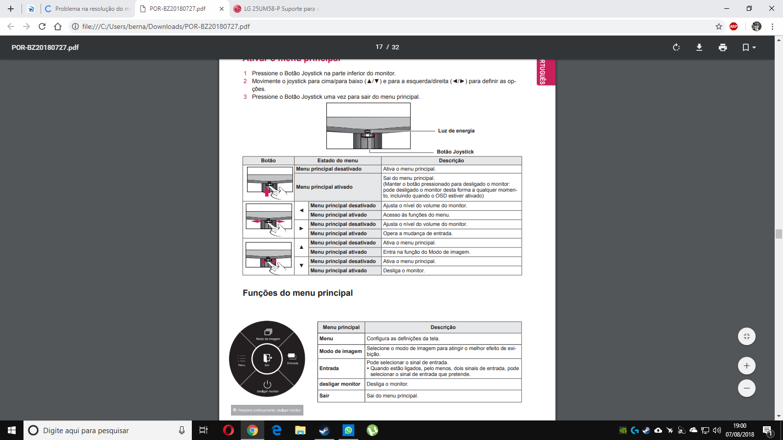

Li no manual desse modelo que você precisa entrar no "menu principal" e depois clicar na seta para cima para entrar na "função do Modo de Imagem". Não entendi muito bem o que isso significa, mas pode ser essa a resposta, tente fazer.

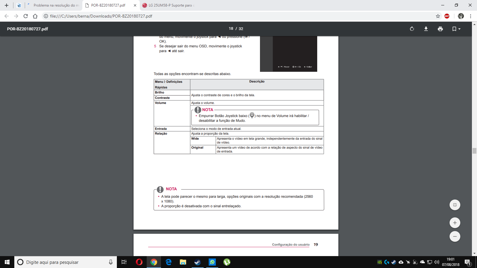

Acabei encontrando um descrição sobre essa função Wide da sua tela.
Na foto que você enviou, deu pra ver que a opção de relação de aspecto estava bloqueada, provavelmente porque o monitor já recebia a imagem em Wide. Isso me faz deduzir que o problema está no Windows, ou então na placa de vídeo. Pode até mesmo ser um driver não funcionando. Desde que você instalou o monitor, fez alguma instalação de driver? Já reiniciou o computador?
