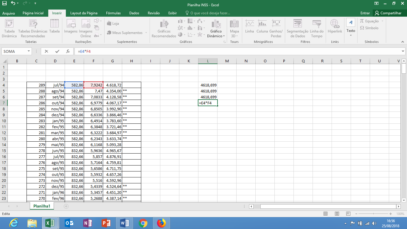

Ola amigo!! veja:
Na coluna L esta aparecendo a multiplicação de E4*F4, por isso os resultados são iguais. Isto é as colunas E e F seriam as mesmas mas as linhas deveriam mudar. como eu não mudei, o resultado ficou igual. Eu queria saber se existe uma maneira do sistema saber que a linha a qual eu vou fazer a multiplicação é  a linha  da celula resultado. Assim eu so ia dando control V em cada linha da coluna L.
Boa noite @JOAO BATISTA DEJANO
Não precisa dar CTRL+ V, basta deixar o mouse na primeira célula que tem a formula, e arrastar com o mouse, no canto inferior do lado direito --> o mouse vai ficar em forma de sinal de +, daí é só arrastar para as demais linhas da coluna.
Só não vai atualizar o numero de linhas e colunas, se a configuração de cálculos da tua planilha estiver como manual.
No link abaixo tem um tutorial que ensina como fazer para arrastar a formula:
https://support.office.com/pt-br/article/copiar-uma-fórmula-arrastando-a-alça-de-preenchimento-no-excel-para-mac-dd928259-622b-473f-9a33-83aa1a63e218
Se foi útil, clique em Curtir.
[]s
