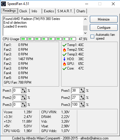

Só para atualizar.
Acho que o problema não é super-aquecimento...
Estava monitorando ele, e o problema ocorreu da mesmo forma, mesmo com a temperatura desse jeito.1400611266_Semttulo.png.c8523fb96849597c6223193a863cb4a5.png
