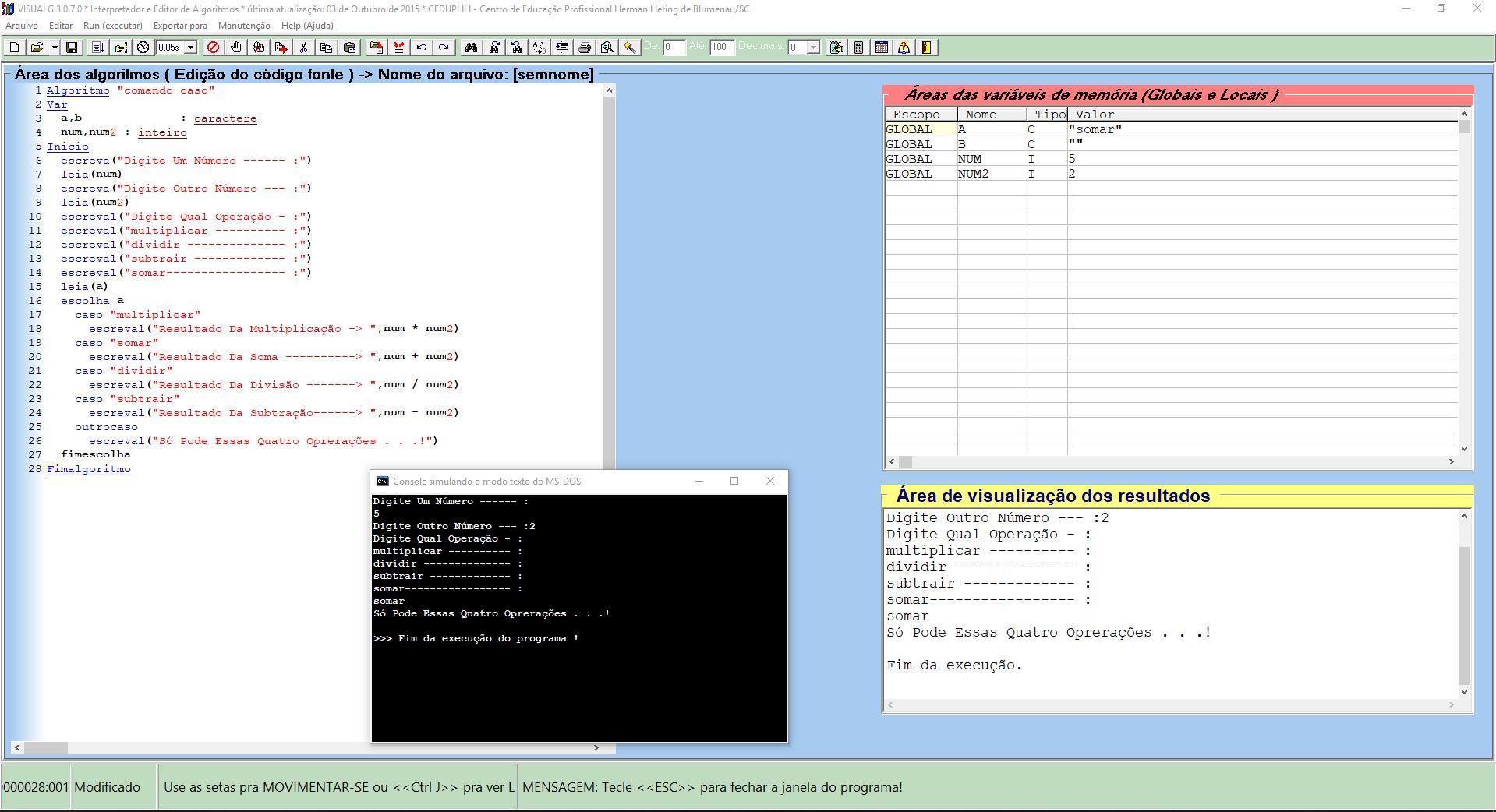

Brother @devair1010  percebi q este código no visualg 3.0 não efetua as operações apos a decisão do usuário, agora se eu colocar no app para android chamado pseudocode ele funciona. Ja o codigo que o @Simon Viegas passou, funcionou perfeitamente. Estranho...
  • Confuso 1
3 horas atrás, IceCube.sp disse:
Testei no Visualg o código e funcionou normal aqui. Tenta explicar melhor o que acontece e se possível posta um print da tela.
No aguardo.
3 horas atrás, Simon Viegas disse:
No aguardo.
Simon, o seu código funciona normalmente, agora a solução que nosso amigo devair1010 passou não funciona no visualg, funciona apenas no app pseudocode para Android.
Assim i’m que eu chegar em casa postarei um print.
Boa noite, amigos.
Conforme dito, segue o print.visualg.thumb.JPG.d86014ef9fbbc096d473e4a3e9f69494.JPG
Descobri o erro amigos, o comando "Caso" não funciona na versão 3.0, apenas nas anteriores!
Agradeço a todos que me ajudaram...

19 horas atrás, IceCube.sp disse:
Testei aqui na versão 3.0.7.0 e também não funcionou. Mas uma observação: o erro deve está relacionada especificamente esta versão. Testei na versão 3.0.6.5 e funcionou perfeitamente.
RESUMINDO:
A versão 3.0.7.0 é nova ("última de revisão 03/08/2018"), ou seja, possivelmente deve está com bugs. Sugiro utilizar a versão 3.0.6.5, até que arrumem.
