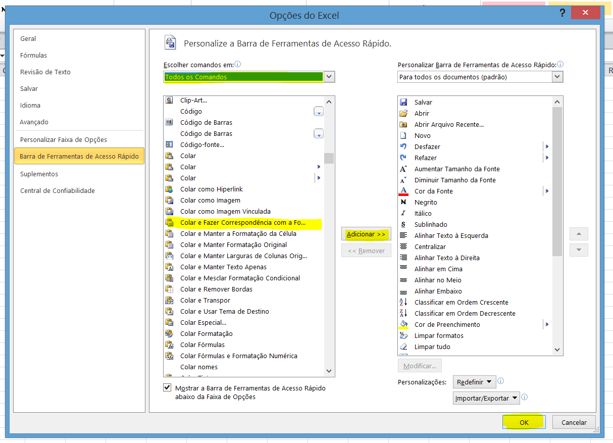

A partir da versão 2007 do Excel é possível colocar um ícone na Barra de Ferramentas de Acesso Rápido para colar mantendo a formatação da célula destino. Veja se isso pode facilitar para os usuários.
Arquivo / Opções / Barra de Ferramentas de Acesso Rápido / na caixa Escolher comandos em: selecione Todos os Comandos / selecione Colar e Fazer Correspondência ... / Adicionar / OK
