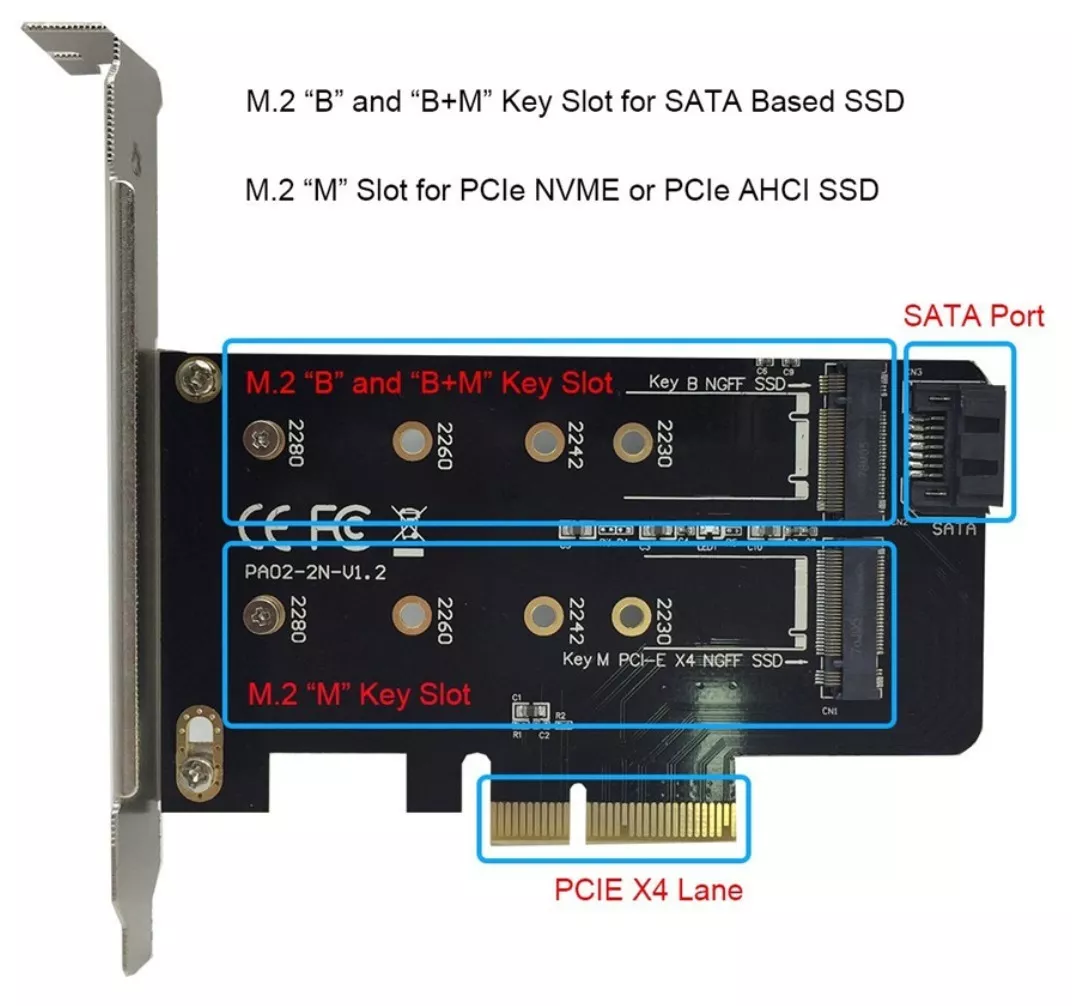

@UnknownGhost FX Pelas especificações e a imagem mostrada no anúncio serve
https://produto.mercadolivre.com.br/MLB-1083930130-adaptador-m2-ssd-ngff-m2-b-sata-m-pci-express-pcie-4x-_JM

Neste caso a minha MB e compatível com NVME, e a peça da WD é SATA ... o mesmo não reconhece o SATA no slot do NVME... dei uma pesquisada na internet e vi as diferenças conforme o link descrito - http://tecnologiaerede.blogspot.com/2017/11/quanl-difereenca-entre-ssd-m2-e-nvme.html.
Infelizmente achava que o slot M2 seria compativel com todos além dos chanfros B, M e B+M... tinha a questão NVME e SATA... foi bom ter descoberto isto....

Consegui resolver com a placa de adaptação para M2, e detalhe ela só funcionou com a chave B, a M não demonstrou funcionalidade... Mas está funcionando, e sinceramente compensaria MT mais ter comprado um SSD comum KKK... Este post já até pode ser encerrado, depois de tanta confusão e frustrações... Conselhos antes de comprar SSD M2 pesquise, e pesquise muito bem qualquer detalhe é um abraço da tristeza...

Consegui resolver com a placa de adaptação para M2, e detalhe elafuncionou com a chave B, a M não demonstrou funcionalidade... Mas está funcionando, e sinceramente compensaria MT mais ter comprado um SSD comum KKK... Este post já até pode ser encerrado, depois de tanta confusão e frustrações... Conselhos antes de comprar SSD M2 pesquise, e pesquise muito bem qualquer detalhe é um abraço da tristeza...
Exato! O adaptador diz na primeira imagem que a chave B/B+M é para unidades SATA M.2 e que a chave M é para unidades M.2 PCIe NVMe. E sim, definitivamente tem que haver uma pesquisa quando se trata de dispositivos de computação, existem muitos padrões e alguns dos mais novos não são compatíveis com versões anteriores.
