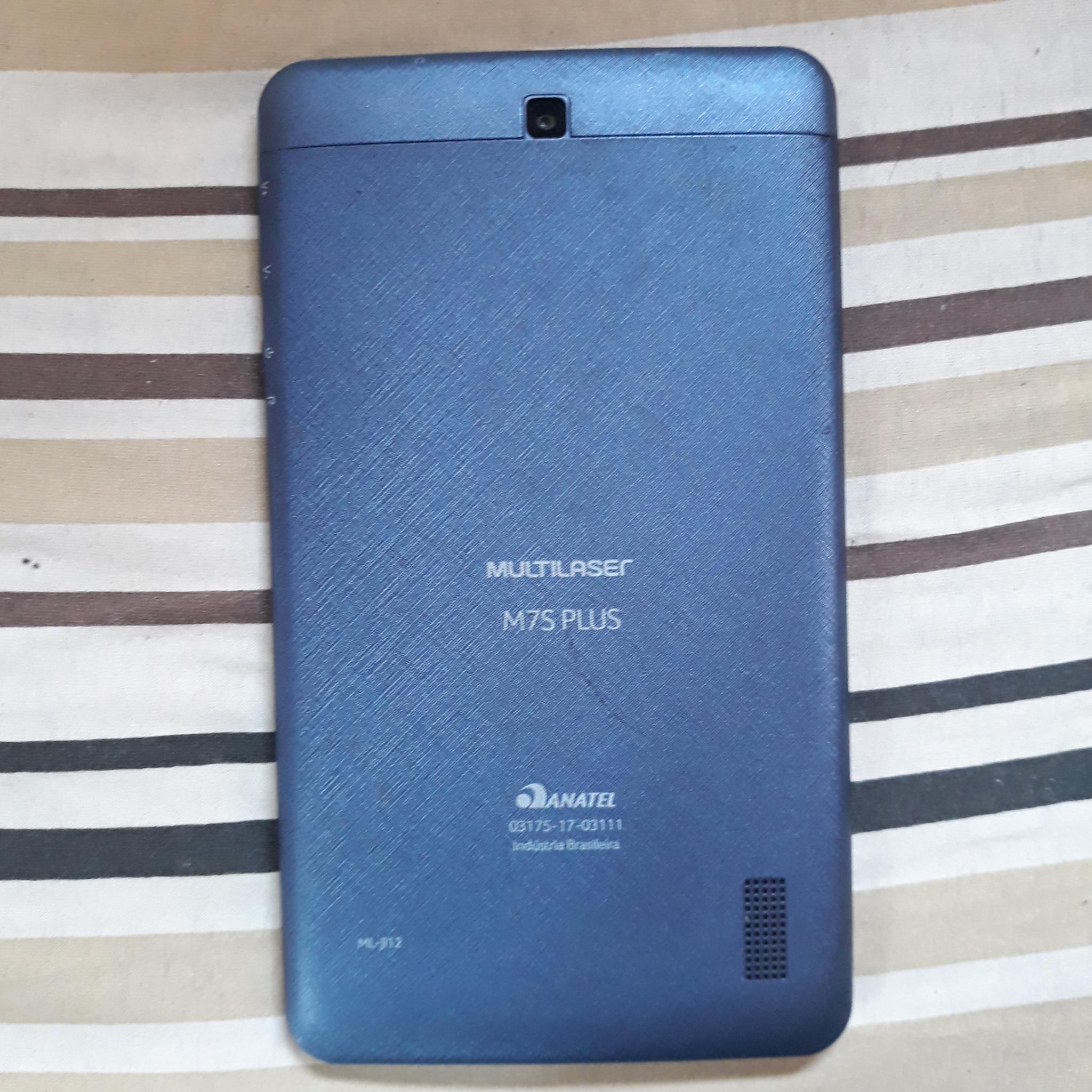

Boa tarde, estou com este modelo de tablet e não consigo reinstalar a firmware dele, baixei o programa multisync da Multilaser onde deveria conter os drives de todos os modelos e fazer o processo automaticamente mas não foi o caso, se alguém tiver os drives ou puder me dar uma ajuda agradeço.
A um tempo atrás tive um problema com um tablet da mesma marca. No meu caso, tive que trocar o cabo. Testei 4 cabos e apenas 1 dos quatro deu certo. Busque tentar instalar com algum cabo original da motorola, samsung ou lg. Se nao resolver, desisntale todo o programas, seus vestígios da pasta %temp% e execute o mesmo como adm. Multilaser raramente da problema na memoria, mas em alguns casos, por se tratar de android, é um pouco complicado reinstalar o sistema.
Outra coisa, presta muita mas MUITA atenção no modelo do seu tablet e verifique se esta instalado firmware. Em alguns casos, por exemplo. M7S DUAL CORE, cada tema/cor é um firmware diferente.
adicionado 0 minutos depois
outra observação: nao use as portas frontais usb do seu gabinete.
