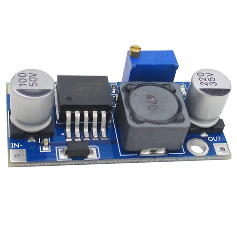

O método correto de evitar isso é colocando um adaptador dc - dc, chaveado, que toma esses 12 Volts e os transforma ou adapta aos 3 Volts necessários para o led, com uma eficiência em torno dos 90% geralmente.  Isso faz com que a energia posta fora nesse mesmo caso fique por volta de 1 Watt somente..
Esses dai:
https://www.ebay.com/itm/DC-DC-3A-Step-Up-Down-Boost-buck-Voltage-Converter-Module-LM2596S-Power-3-40V-H2/312080883261?hash=item48a9785e3d:g:5kkAAOSwVkNanThB
Entrada de tensão de 1,5 a 35 Volts e saída ajustável desde 3 até 40 Volts..
Se procurares tem até no ML.

Perfeito era isso que eu precisava eu vi esse adaptador em um vídeo gringo mas não sabia o nome e nem como procurar problema resolvido com esse adaptador muito obrigado meu amigo
