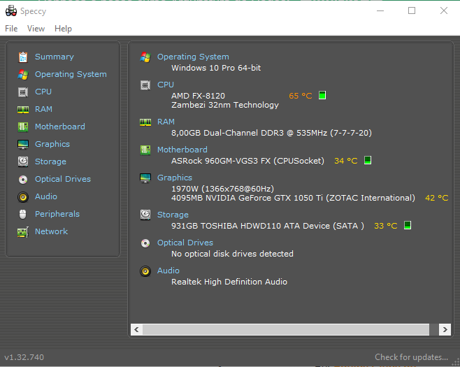

Seu processador marca 68ºC no speccy, em outro fórum vi um usuário que fez teste de estresse e chegou a 71ºC, logo 68ºC chega a ser normal para um FX.

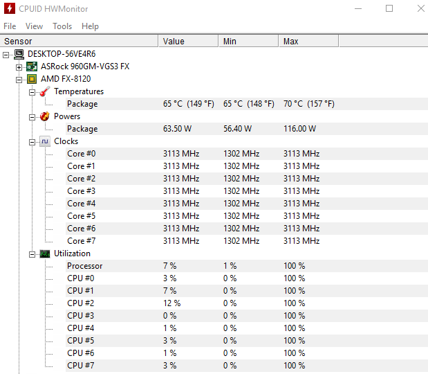

Mas tinha jogado e deixado o Hwmonitor aberto certo? Se for sem nada aberto a temperatura está muito alta, 65 -70 graus.
Roda o OCCT por uns 30 min no mínimo ou até ter alguma queda na frequência do processador e posta aqui as imagens de CPU vcore, frequência e temperatura.
