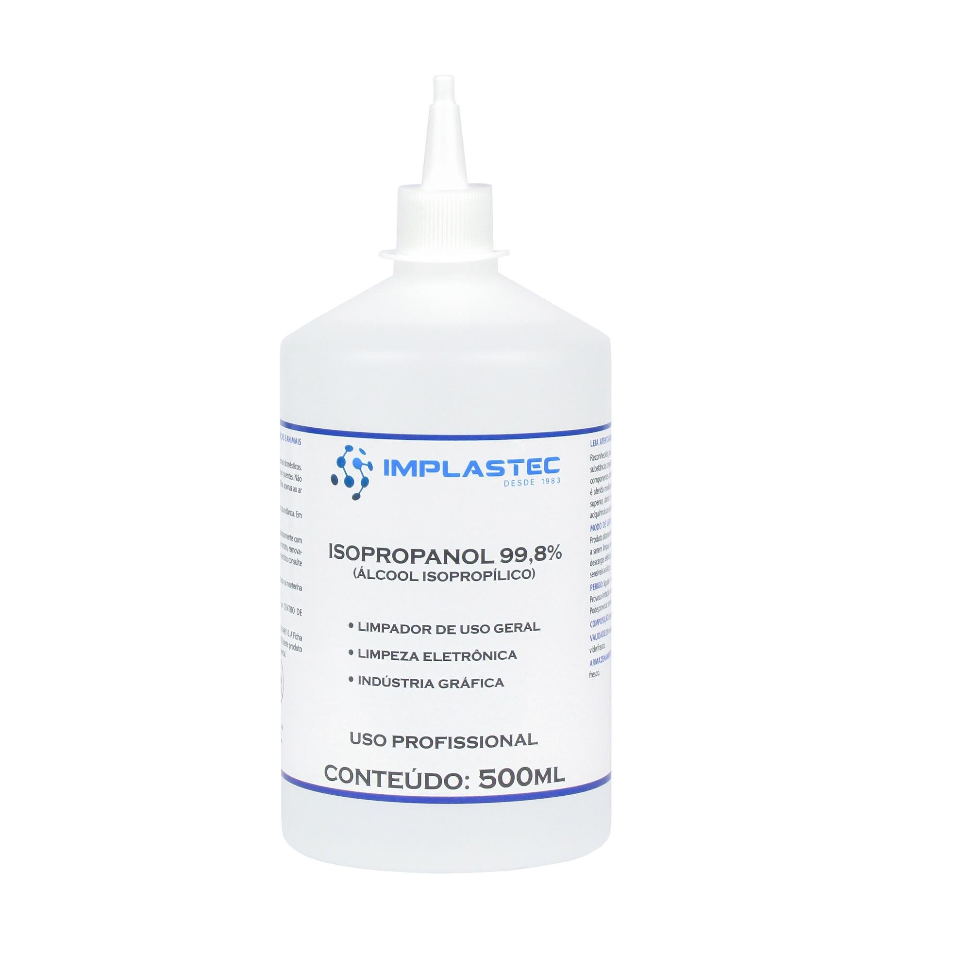

Bem o que eu pretendo é limpar ele com Álcool Isopropílico mesmo, esse modelo no caso que é o único que encontro aqui em Londrina/PR

Álcool não sei se vai resolver muito mais que isso (e este aí que você pegou é quase puro), só cuidado pra não te intoxicar.

Pelo que entendi a intenção seria lavar a placa-mãe com isopropílico?
Lembro de gente que fez isso e após deixar secar funcionou de boa.
Mas acho que fazer isso só valeria a pena se a placa estiver com problema.
Outra recomendação seria evitar contato direto do isopropilico com a pele e aplicação em local fechado, sem janelas.
