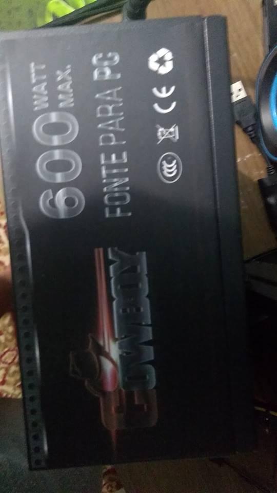

Fonte : Cowboy 600 Real

Mano que fonte é essa? Cowboy? Pelo que ví essa fonte é um lixo, usa projeto antigo, sem PFC ativo, custa quase o valor de modelos confiáveis e provavelmente é bomba.
Antes de qualquer alteração na sua configuração, troque a fonte por uma Corsair CX450 ou PcYes 430 W.

Eu troquei recentemente pus essa , um amigo meu que é tecnico de ti me indicou essa , pois ele a usa também , ja fiz varios testes e a fonte entrega o que promete .
51 minutos atrás, Wallace Junior dos reis disse:
Amigo, mas sabemos que a fonte tem projeto defasado. Além disso, sem um testador de fonte que aplique carga, não tem como saber se ela está funcionando normalmente. Você tem uma.foto da etiqueta lateral da fonte?
