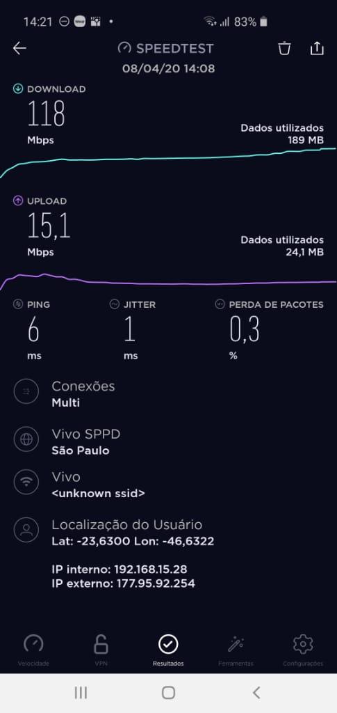

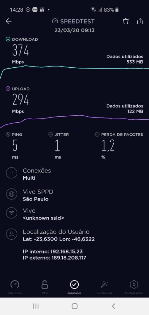

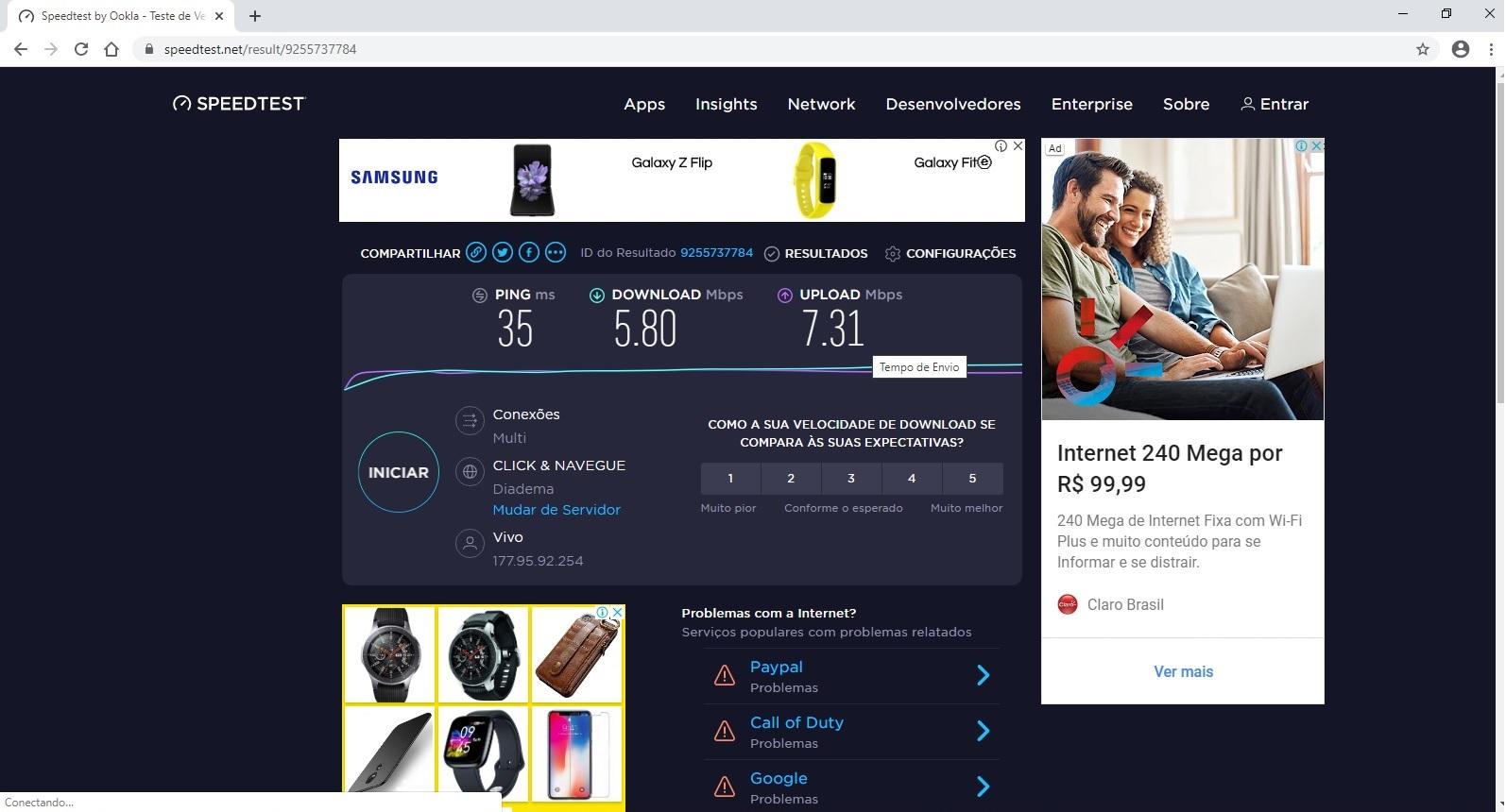

Conectar no 5G faz diferença SIM na velocidade da conexão! Meu PC está com uma placa wireless TL-WN881ND que não conecta 5g, no teste de conexão nesse site https://www.speedtest.net/ atinge somente 6mbps sendo que minha internet é 300mbps. No mesmo local, testando pelo celular conectado no 5g, atinge 118mbps!! Já passou dos 300mbps nesse mesmo local, conectado pelo 5g no celular...
