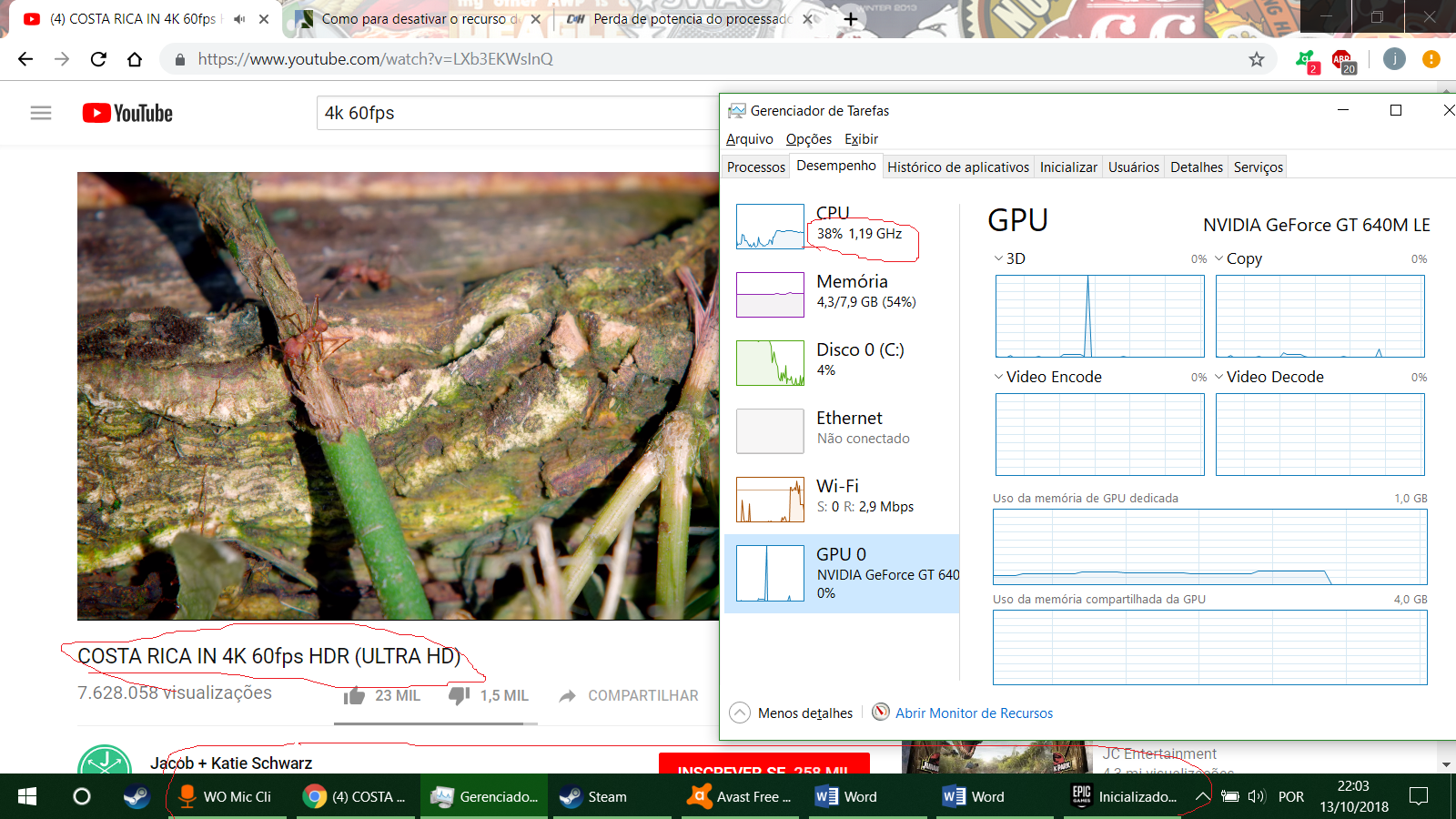

Ultimamente tenho notado uma perda de fps no csgo, achei estranho e fui procurar o que era.Entrei no gerenciador de tarefas e descobri que meu processador esta trabalhando a 1.19Ghz enquanto seu clock original é 2.9Ghz (sem turbo boost ou overclock) tem como resolver isso?é normal?
Obs: minhas config
i7 3520m
gt geforce 640m le 1 gb
8gb ram
1tb hd

@matheus lopes marques cara, nao tenho certeza mas acredito que esteja bugada!Mesmo com o cs aberto (como é possivel ver no outro topico que voce respondeu) o clock continua 1.19GHz ja tentei deixar varios programas abertos, tentei colocar videos em 4k60fps e o clock nao muda de forma alguma.
Mesmo achando que esta bugado, fico com medo de desativar e dar algum problema por ser um processador um pouco mais antigo

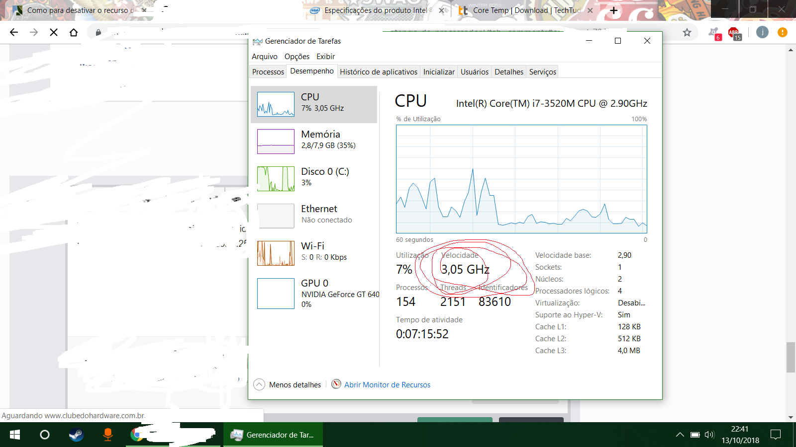

@matheus lopes marques reiniciei e rapidamente ja fui ao gerenciador de tarefas e ele esta marcando um clock acima do meu processador. ele esta chegando a 3.4 Ghz nao sei se tem algo haver com o turbo do processador que permite que ele chegue a 3.6
adicionado 27 minutos depois
Agora esta entre 2.50Ghz e 2.85Ghz porém o desempenho esta abaixo do que era antes a uns 2 dias atrás
@João Vitor Barbi Bom... ele não irá ficar o mesmo clock sempre! tem a tecnologia Enhanced Intel SpeedStep que faz o gerenciamento conforme necessario...
