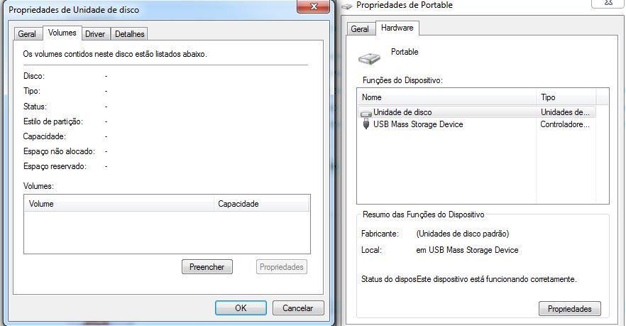

Ao desinstalar o dispositivo, não consegui mais instalar o driver, apresenta falha, agora meu HD aparece como unidade de disco, antes aparecia DELL portable...
Veja como fica as propriedades da unidade de disco (anexo), não aparece nenhuma informação, apenas "-".
Queria pelo menos recuperar meus dados nesse HD.
