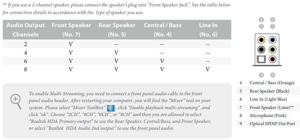

Veja abaixo o esquema de ligação:
Isso quer dizer que tenho que ligar o home em todas essas saidas rca? Acho que não entendi muito bem. Qual seria a função do SPDIF nesse caso? E onde estaria essa "mixer tool box" não localizei

1 hora atrás, Erso disse:
Essas são as entradas e saídas do home
