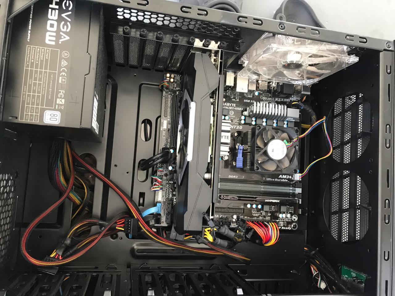

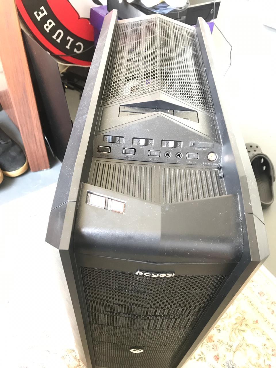

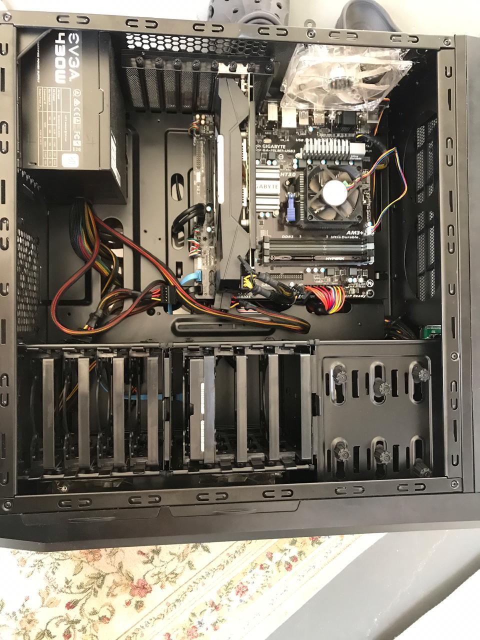

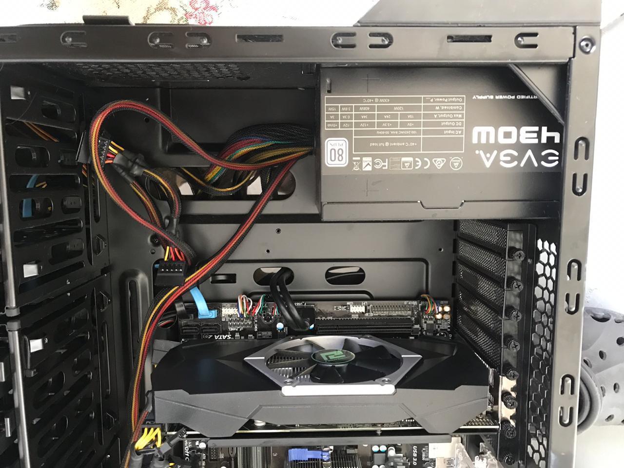

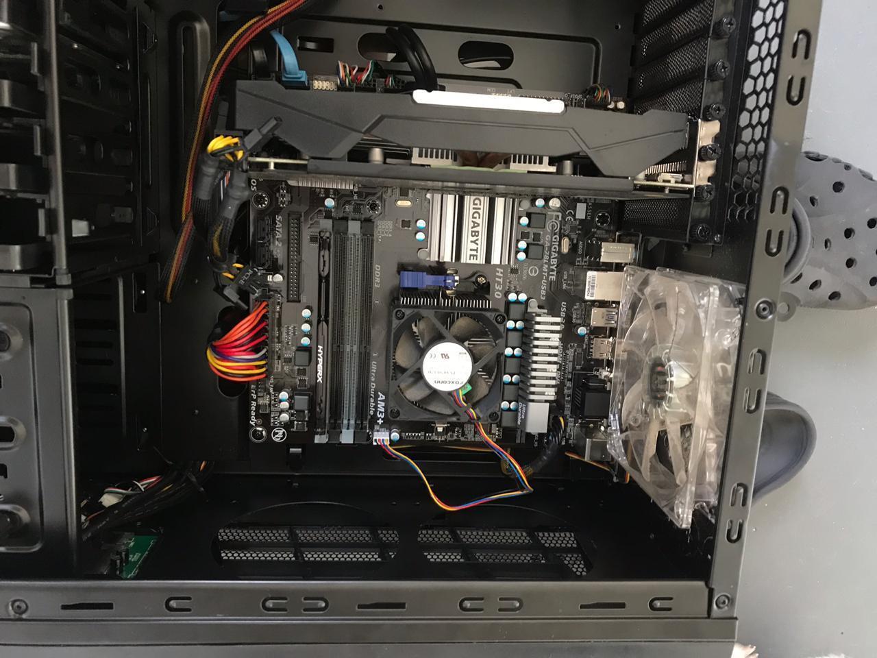

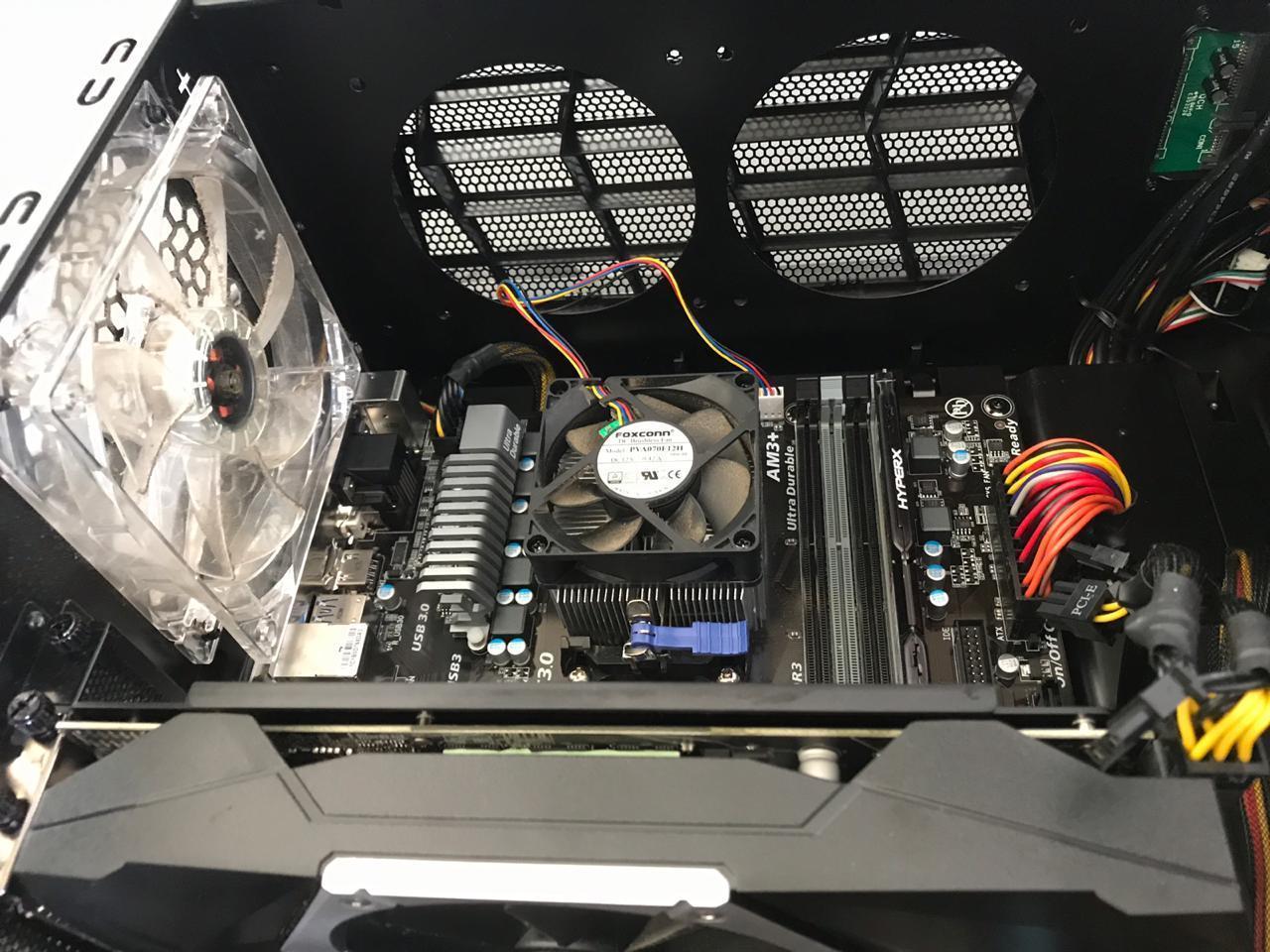

Bom dia amigos, @felipecardoso9 @Edvaldo J. Frederico @grievous! Perdão pela demora, estive de mudança, e só agora tive acesso ao computador. Por algum motivo o post não abria no celular. Estou anexando as fotos do meu gabinete, agradeço desde já por qualquer sugestão.
Bom dia @Angeloz
A ventoinha desse cooler do processador esta instalado da maneira correta?
Porque normalmente a parte aonde tem o adesivo (o adesivo que fica parado rsrs) é aonde sai o ar.
images?q=tbn:ANd9GcQx7xjPxTXlhx2fc9tGVTR
4 minutos atrás, Edvaldo J. Frederico disse:
Bom dia @Angeloz
Olá! Acredito que está sim, é como veio da loja e é o jeito que os parafusos encaixam. É o cooler original do processador.
