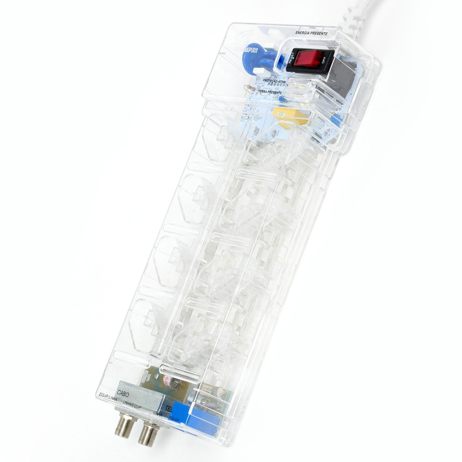

Vai de Clamper Multiproteção 8
- DPS + Filtro de Linha fabricado por especialistas
- Filtro de linha: alta atenuação a ruídos EMI / RFI
- Proteção elétrica + Linha de dados + Linha telefônica
- Chave microdisjuntor: desarma ao detectar sobrecargas
- Varistores de alta capacidade com proteção térmica
- Disponível nas versões branca, preta e transparente
- Produto com três anos de Garantia CLAMPER

Ai vai depender de como queres proteger sua config. Eu cansei de ver ou saber de placas-mãe ou HD´s ou mesmo cpu danificada por um surto de tensão que entrou na casa do cidadão quer via rede telefônica quer por cima da TV a cabo, ou mesmo rádio, quando o sinal da internet adentra ou chega ai na sua casa por um caminho desses..
Surtos de tensão não são exclusivos da rede elétrica. O Clamper de 5 tomadas só protege contra esses surtos da rede elétrica..
Quanto a você avaliar que as features são idênticas quer me parecer que lhe faltou uma leitura mais atenta. Veja o que tem escrito abaixo das features do Multiproteção..
"E também: equipamentos ligados a cabos coaxiais e telefonia via RJ 11, como modem ADSL, receptores de TV a cabo, modem de internet a cabo (coaxial), e outros."

Certo, a internet aqui em casa é Fibra Ótica, vem do cabo de fibra e chega até o modem da fibra... para fazer a conexão com o roteador é um cabo rj45 do modem fibra até o router, onde do roteador, tem um cabo direto pro meu pc. Como eu iria conectar os cabos no filtro ? (Pode ser uma pergunta leiga, pois tenho um conhecimento ínfimo sobre, se for muito fácil ou 'mais do mesmo', releve)
8 horas atrás, Leozk disse:
Atendido por fibra ótica é muito difícil induzir algum surto de tensão nesse pequeno trajeto desde o router até seu PC. Nesse caso podes sim usar um iClamper de 5 tomadas que vai dar no mesmo que usar um multiproteção. Não se faz necessário proteger a fibra que é imune a indução de surtos de tensão..
1 hora atrás, faller disse:
Hummm, okay, obrigado pela ajuda!! Boa noite e bom feriado.
