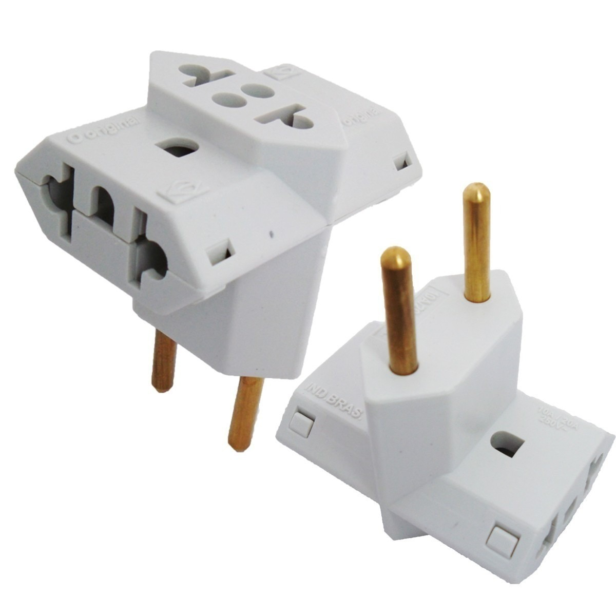

galera, to montando um pc com a fonte cx450, e tenho um adaptadorzinho desse aqui que uso no meu pc atual
porque a ponta do cabo da fonte é uma daquelas 'quadradas' padrão antigo tipo essa:
Então qual é a melhor coisa a se fazer, trocar o cabo pra um do novo padrão e ligar direto na tomada ou
usar filtro de linha c/ um novo cabo
ou usar filtro de linha + adaptador com o cabo que eu já tenho?
OU deixar assim mesmo?
Dessas 4 opções qual é o melhor a se fazer pra preservar a fonte sem gastar muito?
O melhor seria trocar o cabo, custa uns ~10 reais. Estabilizador tu joga no lixo, tem artigo no CDH explicando o motivo. Adaptador, destes comuns, apresentam folgas e mau contato, já vi vários derretendo.

@DanieLL32 Já falei que tem, tu não leu lá em cima? Estas pragas possuem mal contato e DERRETEM com o passar do tempo. Quanto mais coisa você pluga neles, mais rápido vai derreter. Compra o cabo, 10 pilas veio, larga de ser pão duro.... kkkkkk

e o que você disse sobre esses adaptadores, afirmo por experiência própria, já torrei 2 adaptadores desse ligando o modem + fonte no mesmo adaptador, só o pc sozinho nunca deu problema

Entre pegar filtro de linha vagabundo ou extensão vagabunda, usa seu adaptador mesmo, já tá aí, e o risco é o mesmo.

Fica com o seu adaptador, é tranqueira mas você não gasta mais dinheiro com mais tranqueira. Ou, compra um bom filtro de linha como recomendei.
