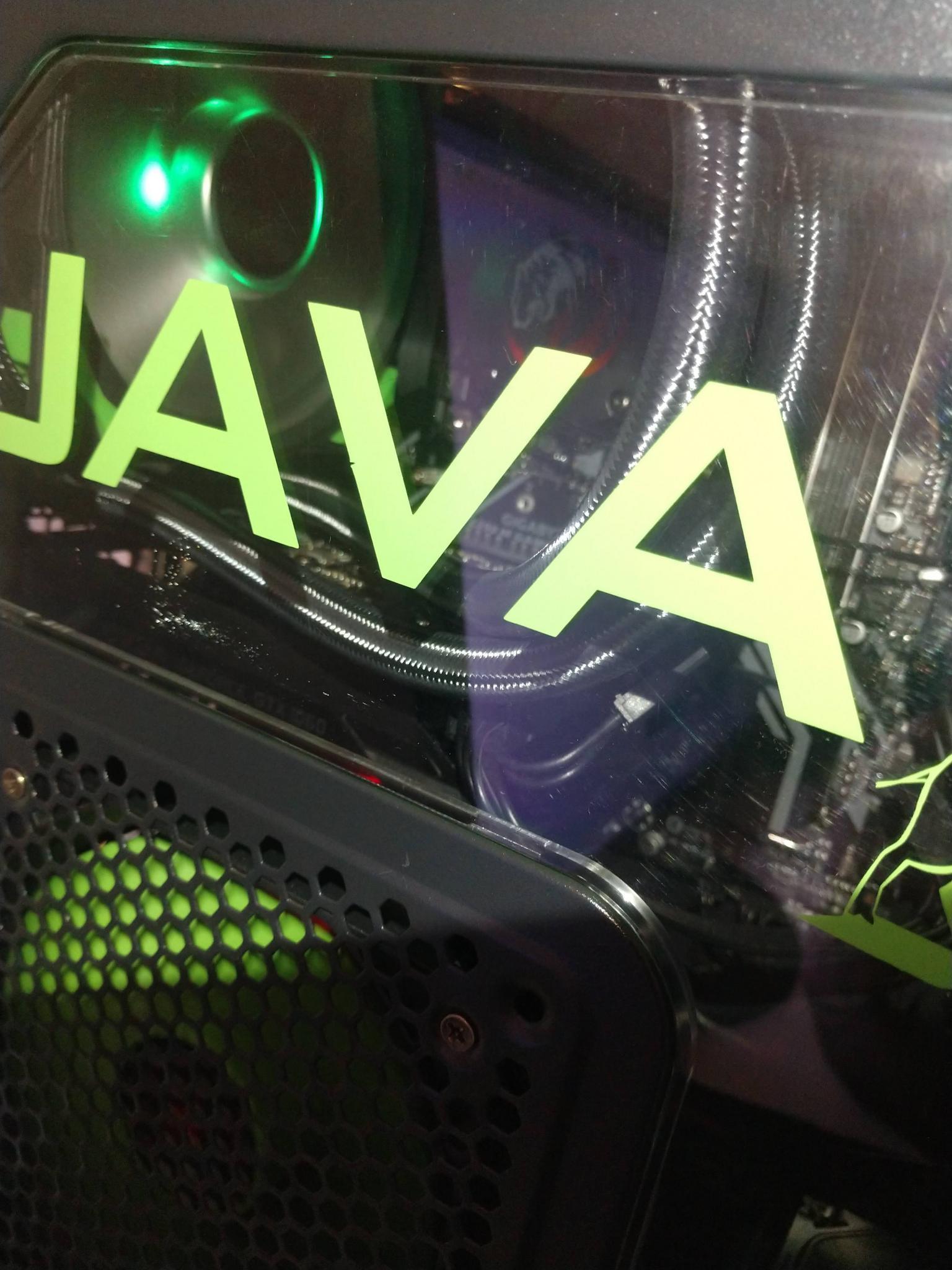

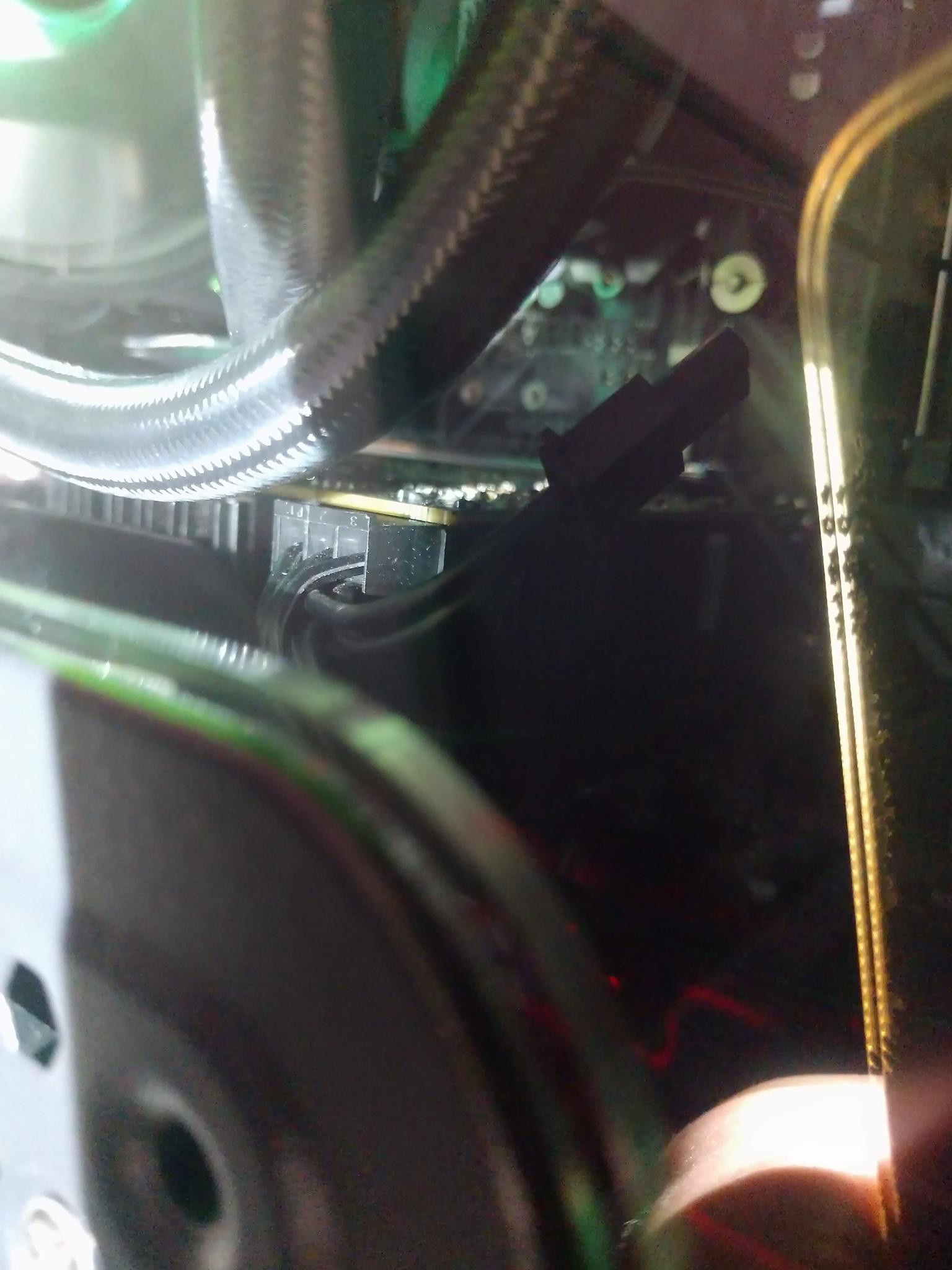

olha vai ser difícil mudar a mangueira, vou mandar uma foto... sim os cabos estão amarrados.

como podem ver acho que essa posição e a unica " confortavel" para o wc
