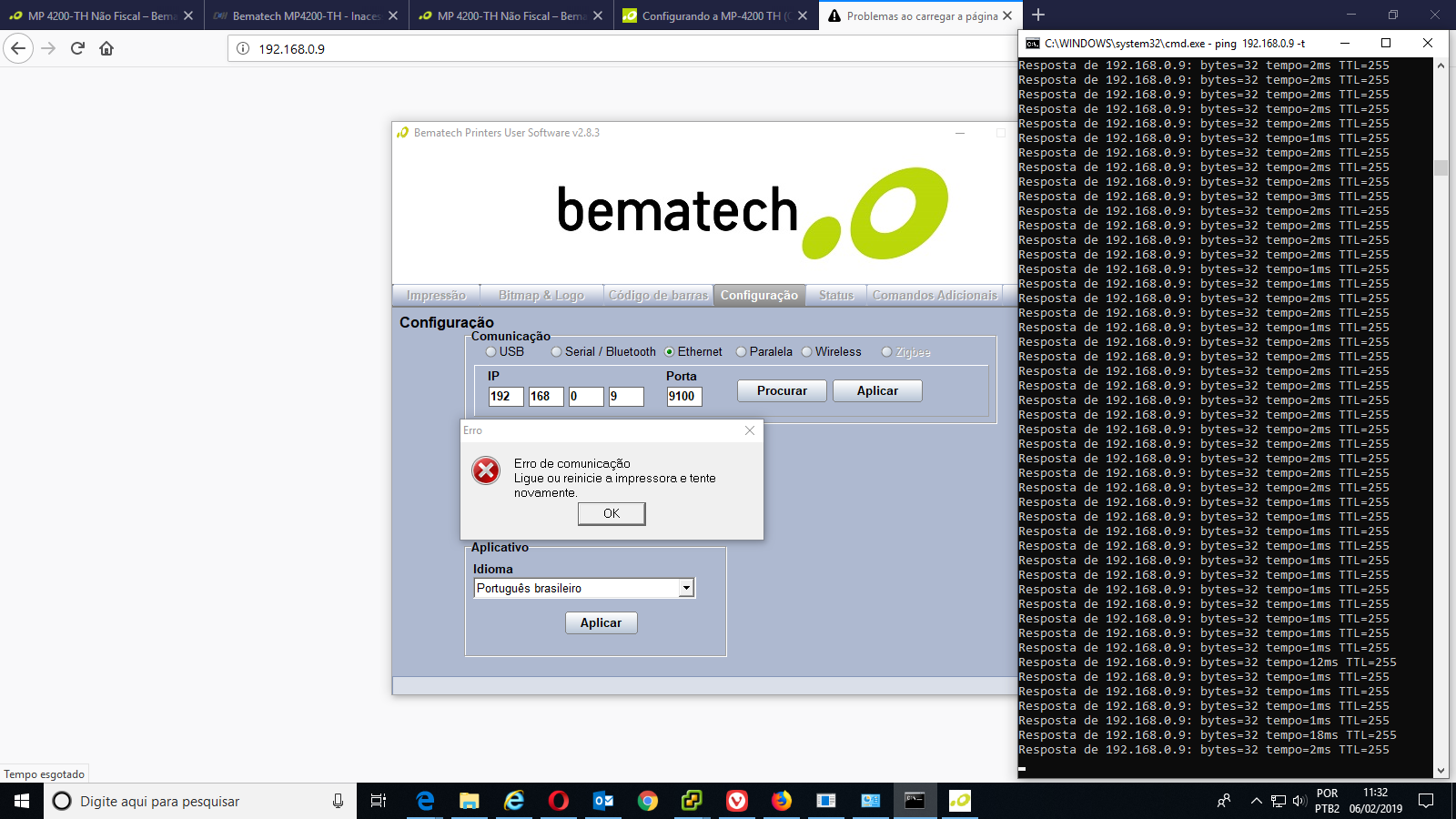

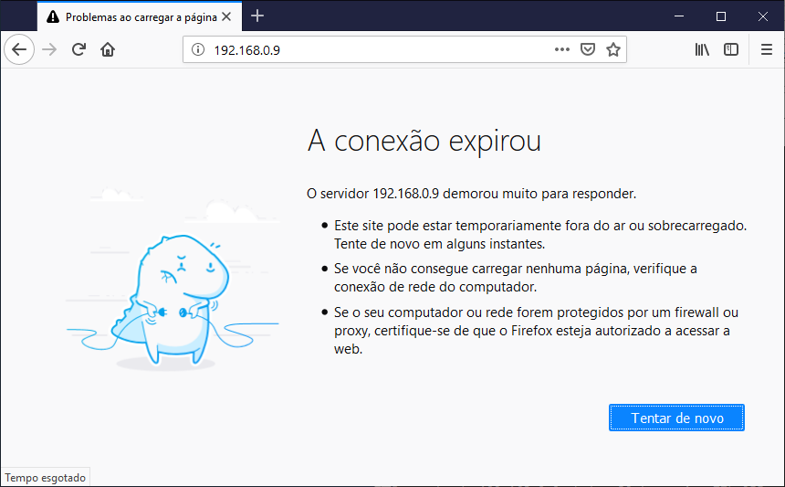

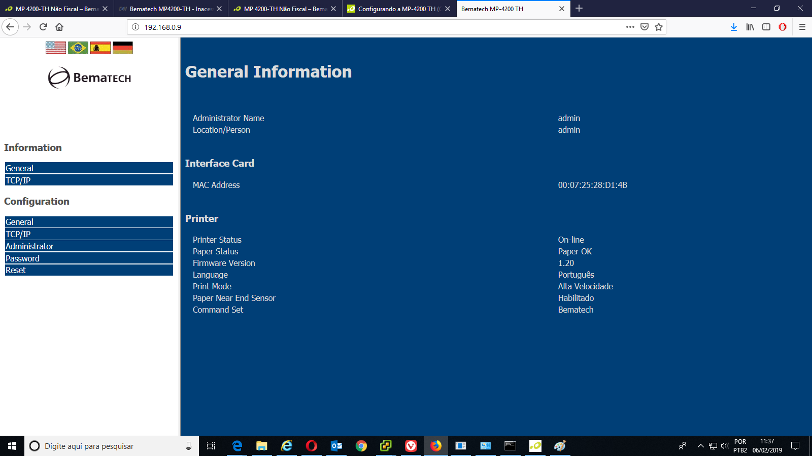

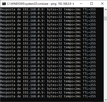

Elas simplesmente ficam inabilitadas. Aparecem na rede, é possível “pingar” no IP delas,
não há perda de pacotes mas não ficam acessíveis ( ver prints abaixo ).
É como se elas não conseguissem trabalhar com uma rede expandida.

Mas mesmo nessas condições o software Bematech enxerga, detecta as impressoras.

Nessa modificação de range de endereços IP, foi modificado mais alguma coisa a nível de estrutura (roteador e/ou switch)? Pelas imagens, elas "pingam" normalmente, acessam a interface web, o problema seria no aplicativo.

O pior é isso. Ela pinga normalmente, não perde pacotes. Mesmo quando fica inacessível o ping é perfeito.

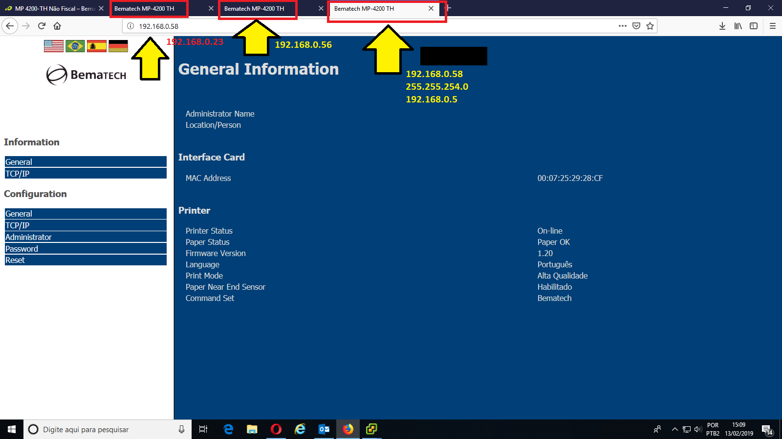

Mas eu ainda acredito que o problema possa ser no equipamento: placa-mãe, placa de rede, etc...
Veja esse print que postei agora.
3(três) delas funcionam normalmente na mesma rede, sob as mesmas condições.
As outras que não funcionam eu já troquei cabo de rede, troquei o local onde estava na tomada elétrica, fiz dezenas de testes.
Isso torna o problema mais estranho ainda. Não acha?
