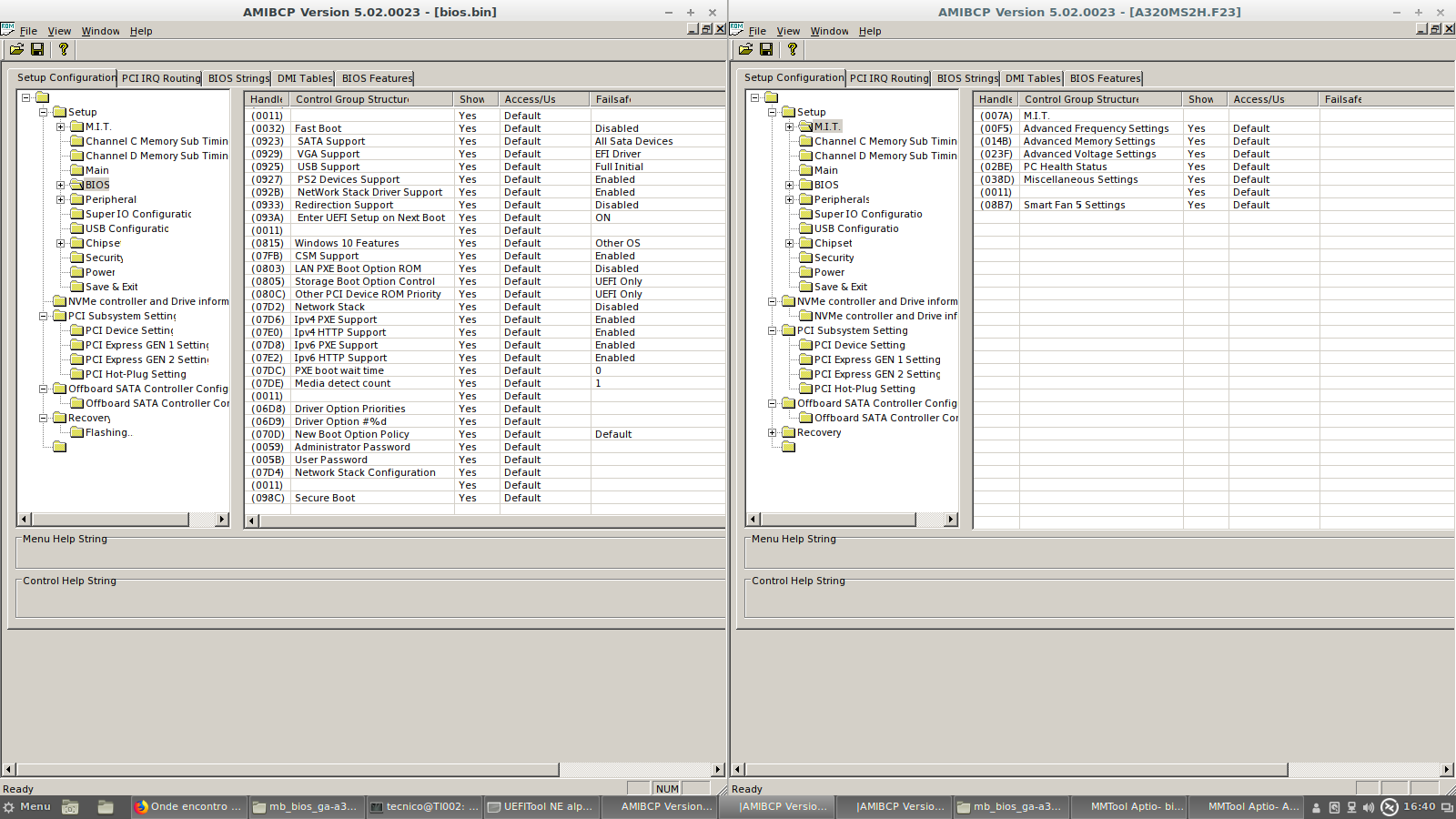

Estava avaliando qual modelo mais se assemelha e encontrei a Gigabyte GA-A320M-S2H (rev. 1.x), realizei o download da versão F22 da BIOS deste modelo (pois é o que indica a versão 1.0.0.1a do AGESA, igual a versão da APM-A320G), e apesar de algumas diferenças dos arquivos da UEFI são bem semelhantes, acredito que o update com as versões mais recentes do modelo da Gigabyte irá funcionar perfeitamente, no entanto ainda irei aguardar o suporte da PCWare/Digitron.
APM-A320G.txt GA-A320M-S2H (rev. 1.x).txt
