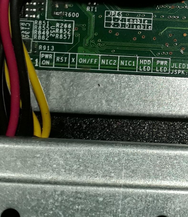

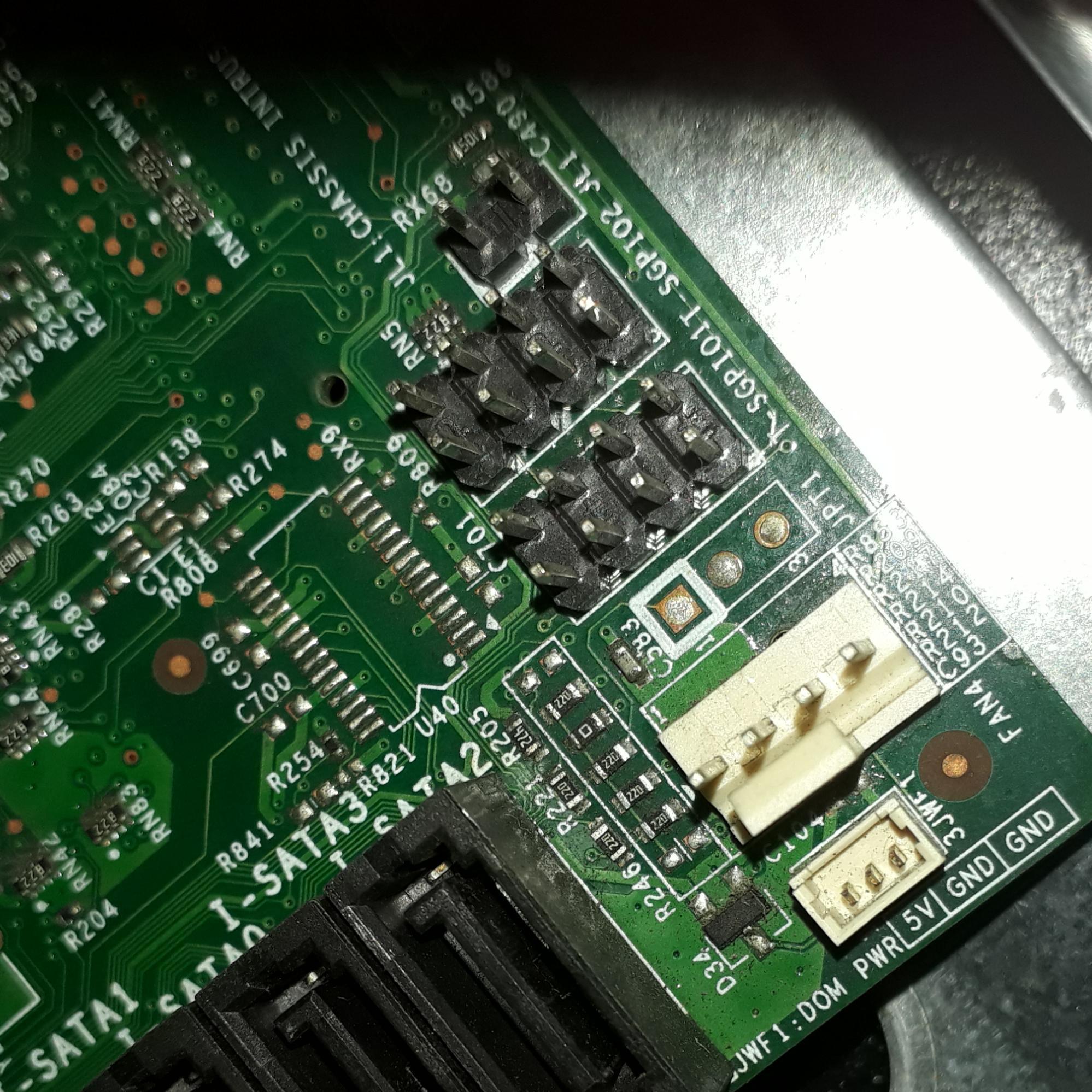

Olá a todos, sou novo aqui e agradeço a atenção. Resumidamente tinha um pc mais antigo aqui em casa e o gabinete dele ja estava bem feio então resolvi trocar por um outro que consegui, (já tinha trocado outros PCs). O problema foi na hora de ligar os Leds botão de power e etc. já que os pinos dessa placa-mãe (Itautec is11ut) são bem diferentes dos que eu ja tinha visto (aqueles comuns de 9 pinos), e eu não acho manual dela em nenhum lugar, e eu fiz a burrada de não tirar uma foto antes de desconectar os do gabinete antigo. Vasculhando a placa achei esse esqueminha que parece se referir ao painel frontal mas não consigo desvendar o que ele significa, se conseguirem desvendar, segue uma foto dos pinos e do esqueminha

Essa parada aí é T-SGPI, como está descrito abaixo do conector, algo relacionado a comunicação SATA ou algo do tipo, não tem nada a ver com painel frontal.

A ligação mais provável para o painel frontal acredito ser esta indicada abaixo:
https://imgur.com/a/u39woUR
Mas sem o manual fica complicado de confirmar a posição dos cabos. Sem o gabinete vai ser difícil identificar o modelo. Vai ter que garimpar no site do fabricante para encontrar uma placa-mãe semelhante para ter certeza da ligação.
Consegui achar o manual 😁, liguei deu tudo certo,
