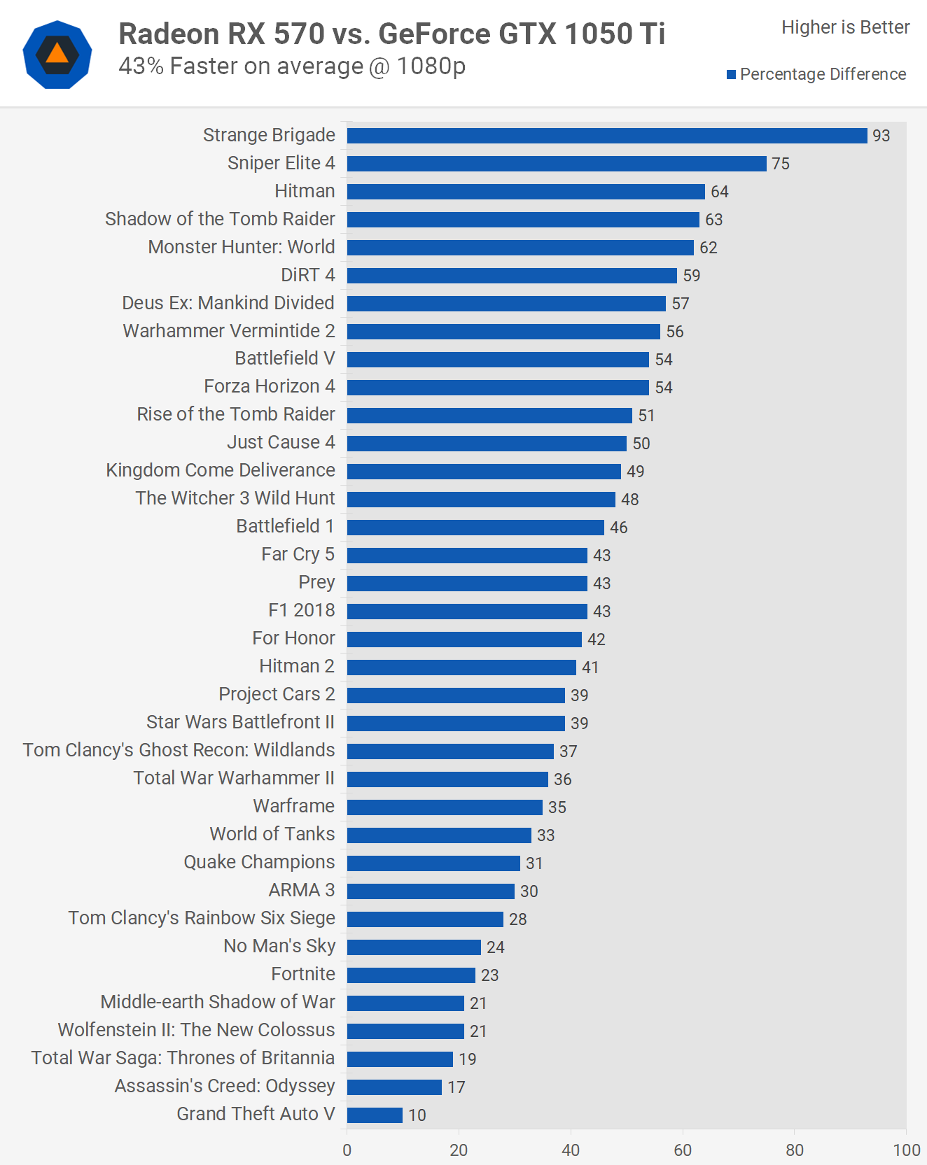

@Sr. Chronos A CX 550 é legal porque tem dois conectores para placas de vídeo, coisa que a CX 450 não tem. Isso torna ela pronta para quase qualquer upgrade que você imaginar. Fontes como a PCYes! Electro 450 V2 Bronze também já têm esses dois conectores.
Eu realmente indico fortemente a troca da placa de vídeo. A GTX 1050Ti está com preço absurdamente inflacionado, enquanto a RX 570 está barata. Dá para encontrar as duas pelo mesmo preço, mas as categorias são muito diferentes. A RX 570 está muito acima da GTX 1050Ti. Seu computador ficou desbalanceado da maneira como está porque você colocou uma placa de vídeo de entrada com um processador bom e 16GB de memória ram. Aproveite a situação atual, venda a GTX 1050Ti e pegue a RX 570 que vai ser muito mais negócio. Você nem deve gastar nada adicional com isso. Veja o tamanho da diferença:
O tópico era para comprar uma fonte e no fim agora vou comprar uma fonte e uma placa de vídeo kkkk
Muito obrigado pelas dicas! Vou salvar os gráficos e colocar a placa no meu orçamento, já que vou vender a minha primeiro.
