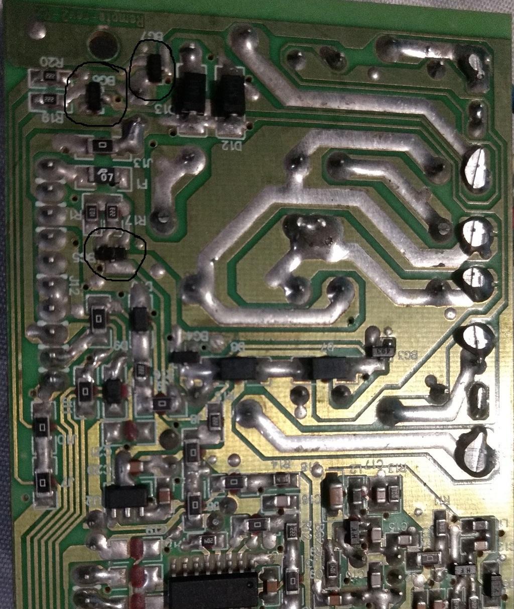

Tenho esta placa que é uma caixa de comando de um carrinho elétrico de 12v. Não é de controle remoto.
Um dos Mosfets estourou e não dá para identificar qual é o código. Há alguma forma de descobrir qual é este código já que não encontro o esquema elétrico?
Amigo, não sei qual dos marcados mas numa análise rápida e superficial da foto, me parece que ele simplesmente aciona um relé. Neste caso um bc817 deve servir ou até mesmo "adapte" com carinho um bc337 to92 mesmo. Mas antes, confirme com teste de continuidade se:
-o terminal do meio vai pra bobina do relé
-um dos extremos vai pro gnd ou (-) da bateria ou fonte
E como sempre, ele pode não ter "partido" sozinho
