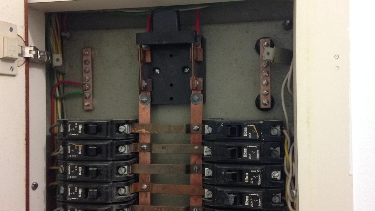

Aproveitando, estou de mudança e o outro apartamento também um pouco antigo tem um quadro de luz que parece filme de terror.. tem uma chave manual e umas barras de cobre no lugar de fios.... hahaha... claro que já chamei um eletricista para atualizar aquilo, mas se tiverem alguma dica boa para instalar no quadro de luz que proteja o PC (e eletronicos em geral) ajudaria bastante!
Obrigado!!
12 minutos atrás, Alexx Ares disse:
Se tiver tempo leia  a NBR5410(tem no site da unicamp gratuito)que trata das instalações eletricas, mas a grosso modo, se seguir a norma da ENEL(antiga eletropaulo) já será suficiente. O essencial é que o quadro de entrada tenha um bom aterramento além do neutro(é o que vem do poste), cada circuito deve ter disjuntores especificos separados(por exemplo, chuveiros e de máquinas com motores) e no caso das tomadas a bitola do cabeamento deve ser condizente. Muita gente se ilude pensando em proteções de 10A nas tomadas, mas com o aparecimento de equipamentos cada vez mais potentes(secadores de cabelo e aspirador de pó ou mesmo ferro de passar roupa que passam fácilmente de 10A) deve ser analisado. É importante ver essas bitolas da fiação que passa para as tomadas além dos circuitos de proteção(disjutores).

@Math.Pi e @PedraX obrigado novamente. Então, o apartamento atual eu já nem me preocupo tanto pois vou sair, agora dá uma olhada no quadro de luz do novo (foto anexo)... parece filme de terror... já tem um eletricista que vai atualizar isso aí, assim o importante seria alguma dica específica para ele colocar relacionado a informatica, no caso a proteção do meu PC em especial... mas eu nunca tive disjuntor desarmado, nem fio quente pois realmente foi trocado do chuveiro (está adequado até onde sei) mas a máquina talvez não, pois vai no mesmo disjuntor da área e cozinha (lampadas, tomadas, etc.)... são todos daqueles pretos duplos (são separados mas tem que ativar os dois juntos) antigos....
