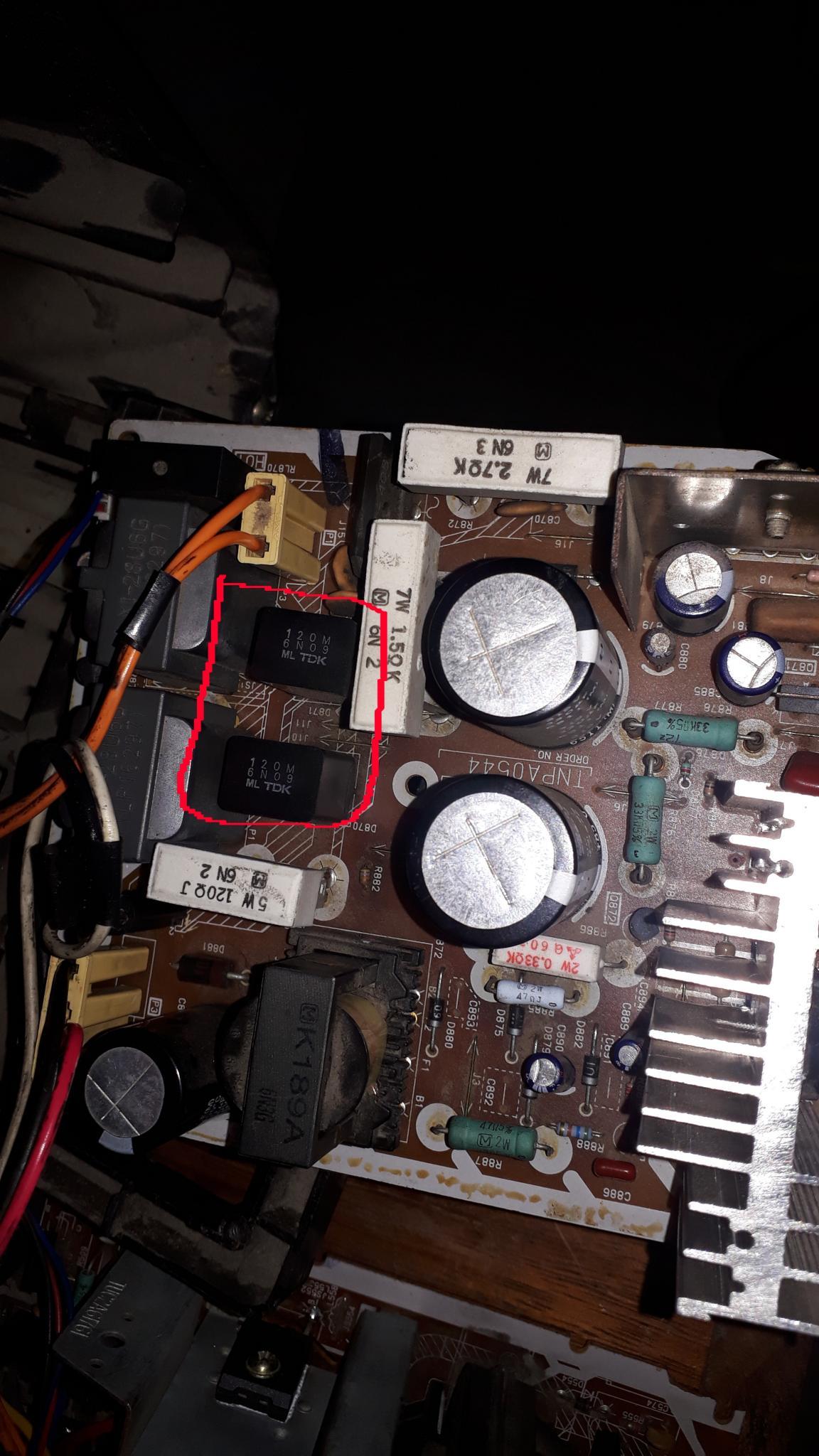

Boa noite pessoal, estou com um televisor Panasonic de chassi BR2 que estava em um porão aqui de casa e resolvi pegá-lo para consertar, sei o básico de manutenção de TV CRT.
Tentei ligá-lo e fica fazendo um ruído bem baixo estralando, não parece ser relê, verifiquei a fonte, e logo identifiquei que este componente estava esquentando demais, é justo nele que faz o ruído estralando bem baixo:
Qual nome deste componente? o que pode estar causando o problema?
@NetinhoPCS12 O nome desse 2 componente é ptc trabalha no circuito de desmagnetização do tubo de imagem geralmente,quando ele ta com problema a tv fica com manchas na tela ou ate mesmo queimar o fusivel é raro mais pode acontecer,enquanto o estalo você tem que verificar daonde que ta vindo pode ser o flyback,essas panasonic é campeã de dar problema em flybacks.

Amigo, o estalo é como se fosse um ruído bem baixo e acontece sempre quando eu tento ligar o TV, não parece estar vindo do Flyback, ele vem da fonte de alimentação do TV, se puder me dar mais dicas referente ao problema eu agradeço.
@NetinhoPCS12 A fonte chega armar normal ?,flyback também pode provocar vibrações no trafo da fonte,pela idade do tv troque os capacitores da fonte por novos irei procurar meu esquema aqui tenho dessa tv aqui se não me engano amanha darei uma procurada,no meu laboratorio,tem na internet mas eu mexo pelo celular e pelo celular é horrivel pra olhar esquemas.

Amigo, primeiramente obrigado por estar me ajudando com o defeito.
Pelo que parece, a fonte está armando normalmente e os capacitores parecem estarem bons, testei as voltagens nos capacitores da fonte e não parece estar ruins.
@NetinhoPCS12 Sim,os capacitores pode estar bons,só que pelo capacimetro não pra medir esr,ai no caso tem que trocar por novos,veja se o flyback não ta meio inchado se ele tiver ja era só trocando o mesmo,mesmo ele não inchado pode estar ruim também,vertical nesse tv também provoca isso na fonte,para saber se ele está ruim é somente tirando as solda dos ci e ela liga normal só com um risco se ela ligar trocar ele e também os eletroliticos do setor vertical amanhã irei ajuda você melhor com esquema.
Não será o rele atracando?
44 minutos atrás, Marukosu A. disse:
Não amigo, não são os relês, se fosse, seria um barulho mais alto.

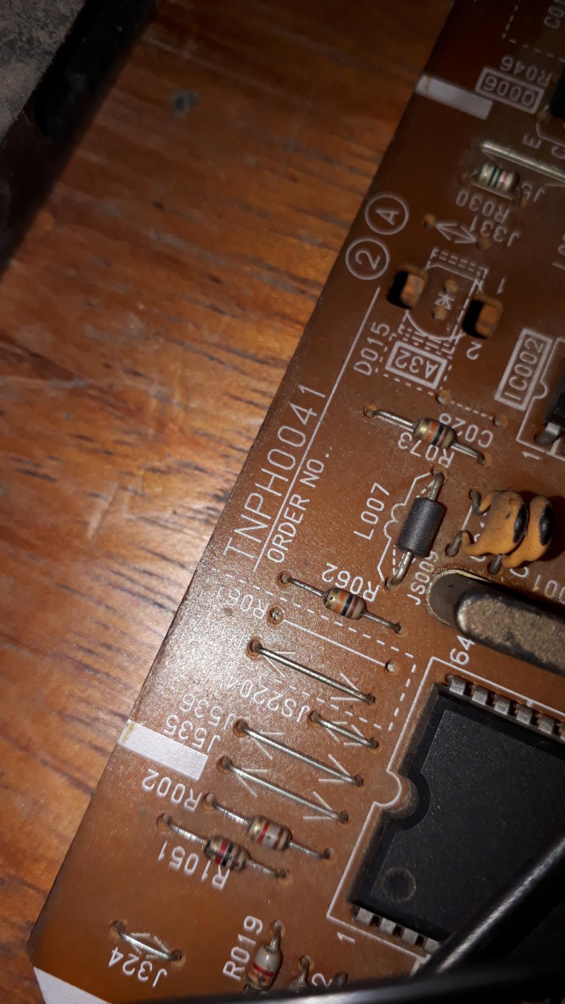

Amigo, infelizmente não achei o D852, fiquei procurando por quase 2 horas e sem sucesso. Poderia me ajudar com isso? e também não tem o T801, achei um T872 que é um transformador chooper de 16 pinos.
@NetinhoPCS12 Lamento colega,o esquema dessa tv eu não tenho,essa tv é muito antiga essa é o chassi tnph0041 essa chassi da 29a11 primeira linha,já o esquema que tenho aqui é da segunda linha desse modelo é o mais novo ou seja o BR2,então lamento eu revirei aqui e não achei,bom eu no caso teria que ver o tv pessoalmente,porque se eu ficar mandando trocar peça olhar aquilo é como dar tiro no escuro,depois irei pesquisar em sites estrangeiros pra ver se eu encontro ok.

Amigo, tenho boas notícias, consegui achar o esquema verídico do TV, o esquema está meio ruim, mas dá pra ter uma noçãozinha dos circuitos. Preciso que você me ajude com este problema, espero seu retorno!!
