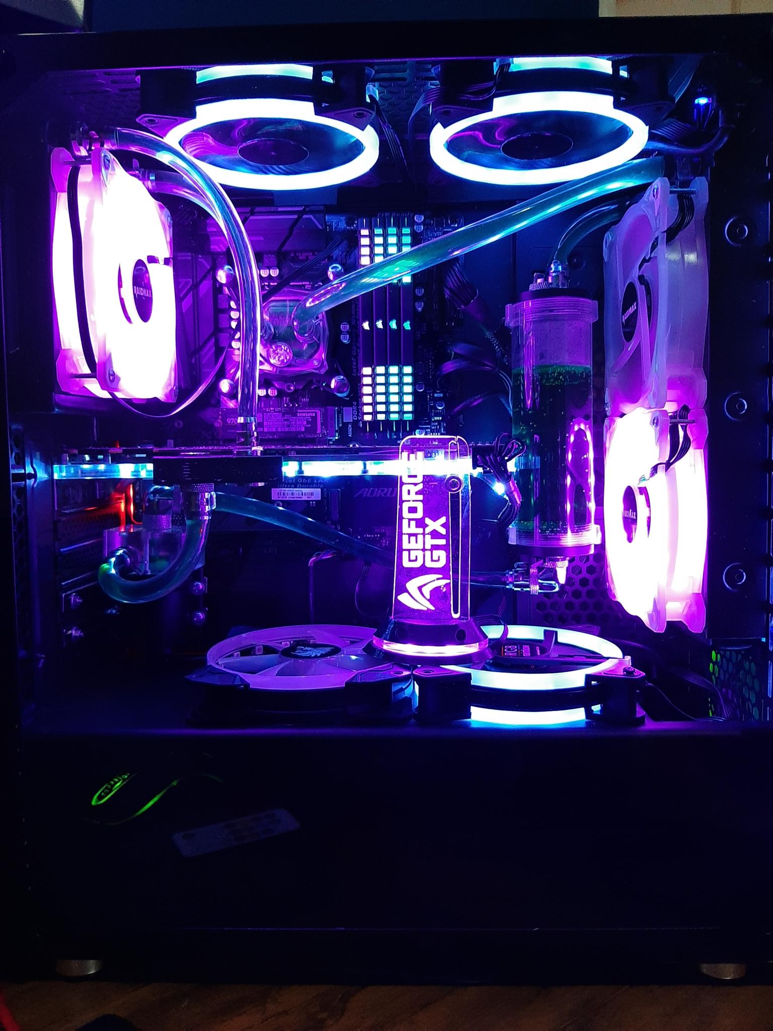

Demorei, mas como prometido, estou postando como ficou a criança com o controlador e fans que eu comprei. Realmente este controlador tem muuuuito mais efeitos!
@CG-Delegado Valeu mesmo pelas dicas!!!
  • Amei 1
