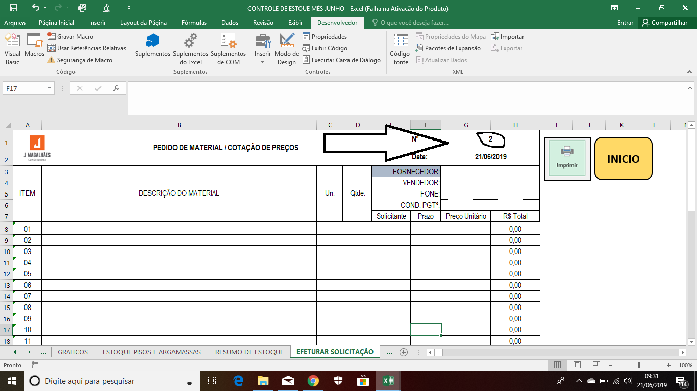

PLANILHA EM ANEXO (RESUMO DE ESTOQUE-->GERAR SOLICITAÇÃO)

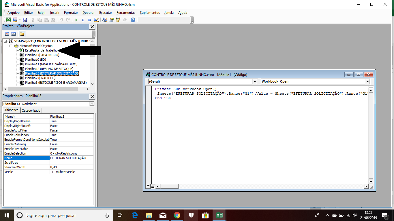

A imagem que ele postou mostra a macro instalada no Modulo 11
Expandir
Você tem razão, Mestre.
Eu dei mais atenção à seta preta que ele colocou apontando para EstaPasta, para o código e na caixa de seleção à direita do módulo, onde consta Workbook_Open.
E não prestei atenção à descrição do módulo que está realmente Módulo11. Mais estranho é que à esquerda está selecionado o módulo de uma planilha.
Mas parece que ele acabou instalando corretamente.

  Em 21/06/2019 às 16:51, ADRIANO SANTOS SOUSA disse:
Segue arquivo para que possam verificar.
Expandir
Correto. 👍
O Módulo3 pode ser excluído também.
