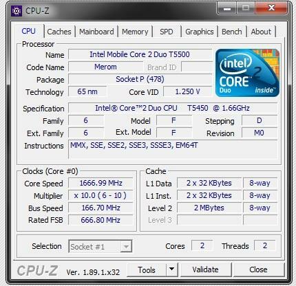

Oi pessoal! Sei que já existe um tópico falando sobre processadores e sockets, mas eu li a respeito e fiquei com algumas duvidas sobre compatibilidade com a bios/chipset! To querendo comprar um processador melhor e queria saber se ele vai funcionar no meu note! Abaixo segue algumas prints das informações do meu notebook e o link do processador que desejo comprar:

Modelo: Ibyte Fly Active CM-2
Placa-mãe: Compal KSW01
Segue as fotos mais detalhadas do processador e placa-mãe:

E pela foto o socket é o mPGA-478MN, a descrição do cpuz estava incompleta.
Pela outra foto, o seu é um T5450, a descrição do cpuz estava errada.
