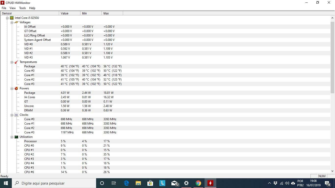

Aqui irmão, fiz o teste de temperatura!!
adicionado 0 minutos depois
Em 15/07/2019 às 15:38, husardoRodrigues disse:
Tire um print com o HW Monitor e poste para termos ideia da temperatura. Mas creio que não seja, pois como você disse, só se percebe queda de desempenho nesse jogo em específico...
Fiz o teste irmão!!

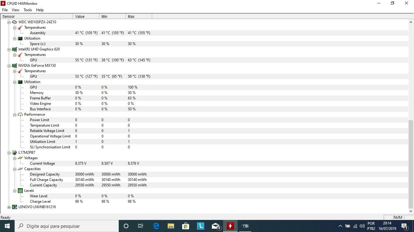

As temperaturas do processador estão OK, mas a da placa de vídeo não aparece aí (estão lá embaixo).
Role as informações até em baixo para ver a temperatura da placa de vídeo. Deixe o HW Monitor ligado enquanto joga e depois tire o print da parte de baixo (temperaturas da placa de video).

Po perdão!! Peguei aqui!
@WilliamRC
As temperaturas estão boas, mas aparentemente você não abriu nenhum jogo. Experimente abrir e jogar o Train Simulator 2019 na parte que dá as lentidões ( deixe o HW Monitor aberto enquanto joga). Aí você terá uma ideia se o problema é temperatura.
