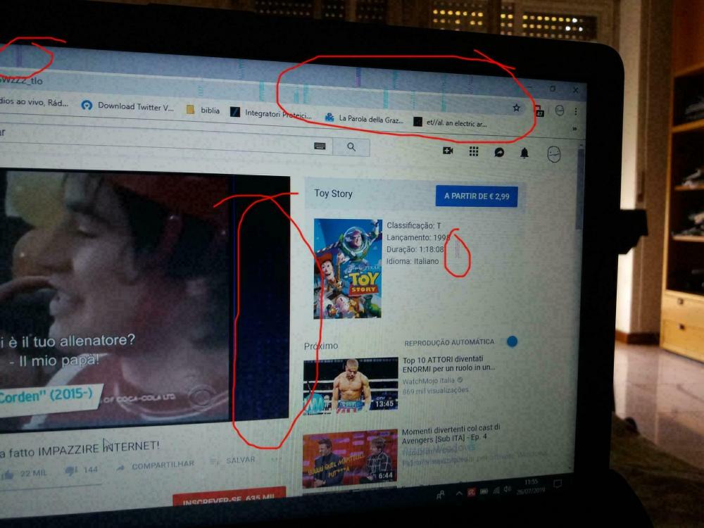

Tenho um HP G6 e estou com o seguinte problema.
O note funciona perfeito... mas quando tenho que move-lo de um lugar para o outro, ele simplesmente trava e fica com a tela cheia de linhas coloridas. Se eu mover ele delicadamente não acontece isso, somente se pego ele de qualquer jeito. Alguem sabe porque? Começou a acontecer a 1 semana mais ou menos.
Anexei foto do problema.
  Em 26/07/2019 às 11:57, Joao Victor Apuleo disse:
Isso tem chance de ser duas coisas, cabo flat da tela está ruim ou a memória que não está nada legal.
Expandir
Oi... obrigado pela resposta. Eu resolvi o problema.
Abri o note e verifiquei alguns componentes, e descobri que o problema estava no cabo flat do HD. Era um simples mau contato, bastou retira-lo e coloca-lo de novo.
