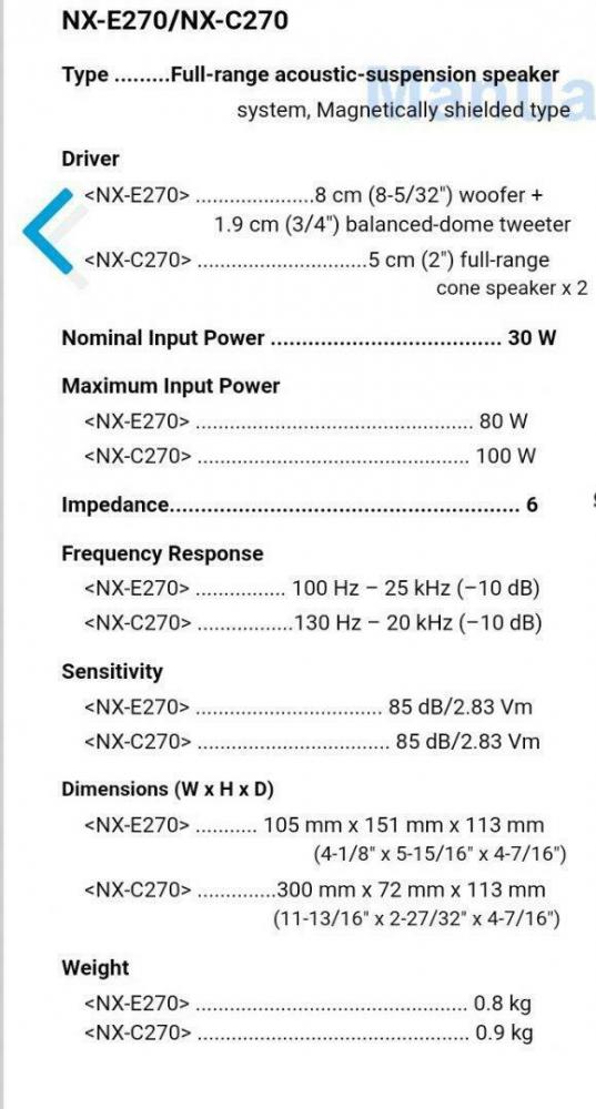

Comprei estas duas caixas da JBL Control 1Xtreme com suportes de ferro, paguei 50 reais no kit, sem detalhes e som perfeito, minha dúvida é se posso aproveitar e ligar ela nos cabos que eu uso no meu kit que uso no momento, tenho um Yamaha RX-V371 com kit 5.1 NX-E270, os cabos são mais finos, porém como estão dentro do painel da tv gostaria de saber se posso usá-los nestas caixas novas
Segue nas fotos especificações de cada.
Obrigado
Não mudará muita coisa pois a potência do teu sistema (amplificador) continuará sendo a mesma.
E teoricamente com a impedância maior a corrente elétrica do circuito será menor do que com as caixas de 6 ohms (digo teoricamente pois a impedância de alto-falantes varia com a frequência).
