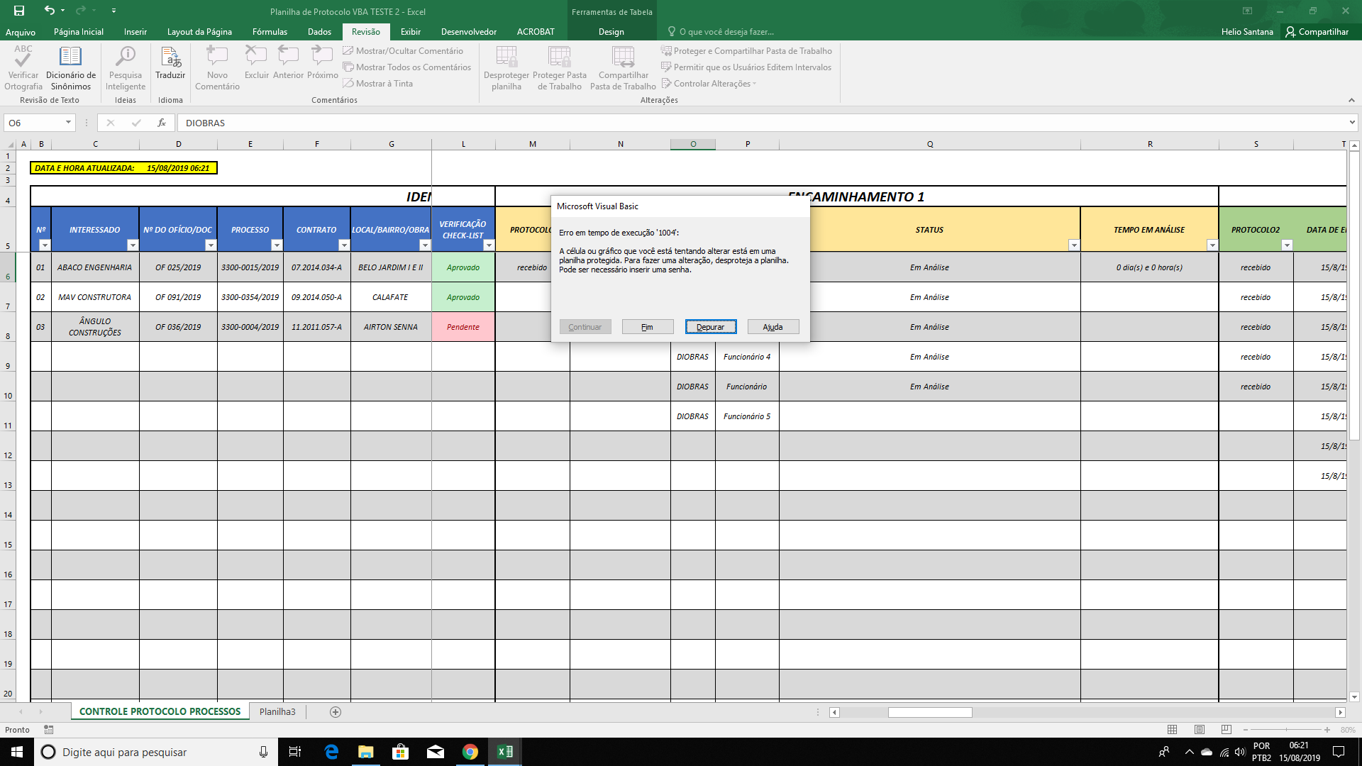

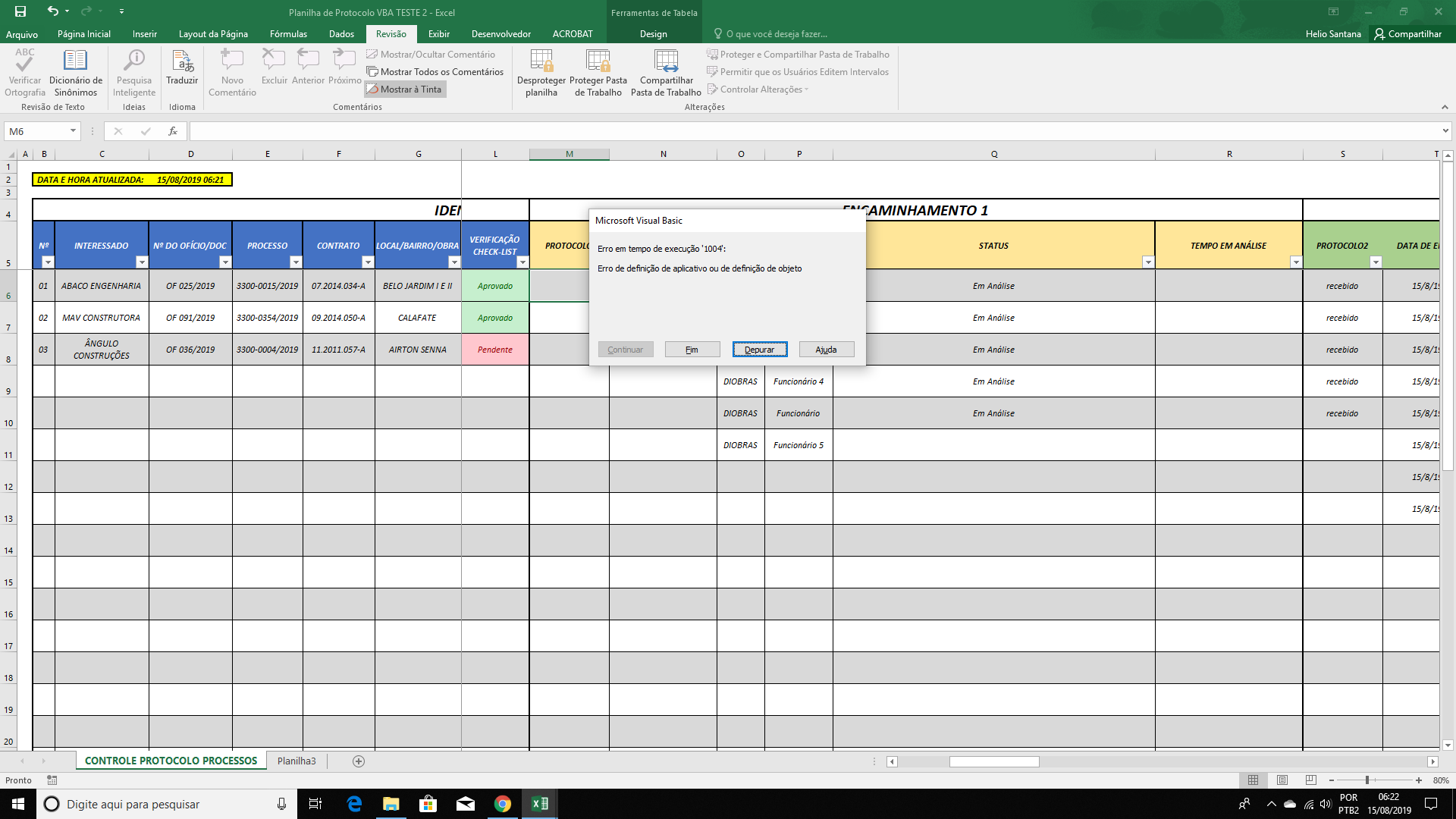

Eu percebi que cada vez que eu apertava "Delete" para apagar a informação em determinada célula na planilha acabava apagando a fórmula nela contida. Com isso, eu decidi travar as colunas que tem as fórmulas para não acontecer de apagar as fórmulas, então, fiz pelo procedimento:
Selecionei as células que gostaria de deixar livre, "Botão Direito"/"Formatar Células/"Proteção" e "Desbloquear". Posteriormente fui em "Revisão"/"Proteger Planilha"/Inseri a senha e OK. Fiz e protegeu! Deu certo o que queria, porém, toda vez que vou alimentar ou apagar dados numa coluna que vai gerar dados automaticamente na outra, que esta foi justamente a que eu protegi, aparece a informação de erro conforme imagem anexada.
Como posso resolver?
2 horas atrás, Linhoo disse:
Porém, tem como formatar e deixar ..."15/08/19 05:32:16"...
O código não interfere na formatação das células. Selecione a coluna e formate como desejar.
Não entendi: você aperta o Delete mas não quer deletar, é isso? Essa operação tem relação com o código que postei?
A expressão "em determinada célula" é genérica e não ajuda. Você precisa informar o endereço da célula.

2º) Com o intervalo na coluna "N" bloqueado, ao inserir a informação na coluna "M" para que a data seja inserida automática na coluna "N", os erros aparecem conforme anexo a postagem anterior.
Óbvio, pois o código foi elaborado para operar na planilha sem ela estar protegida.
