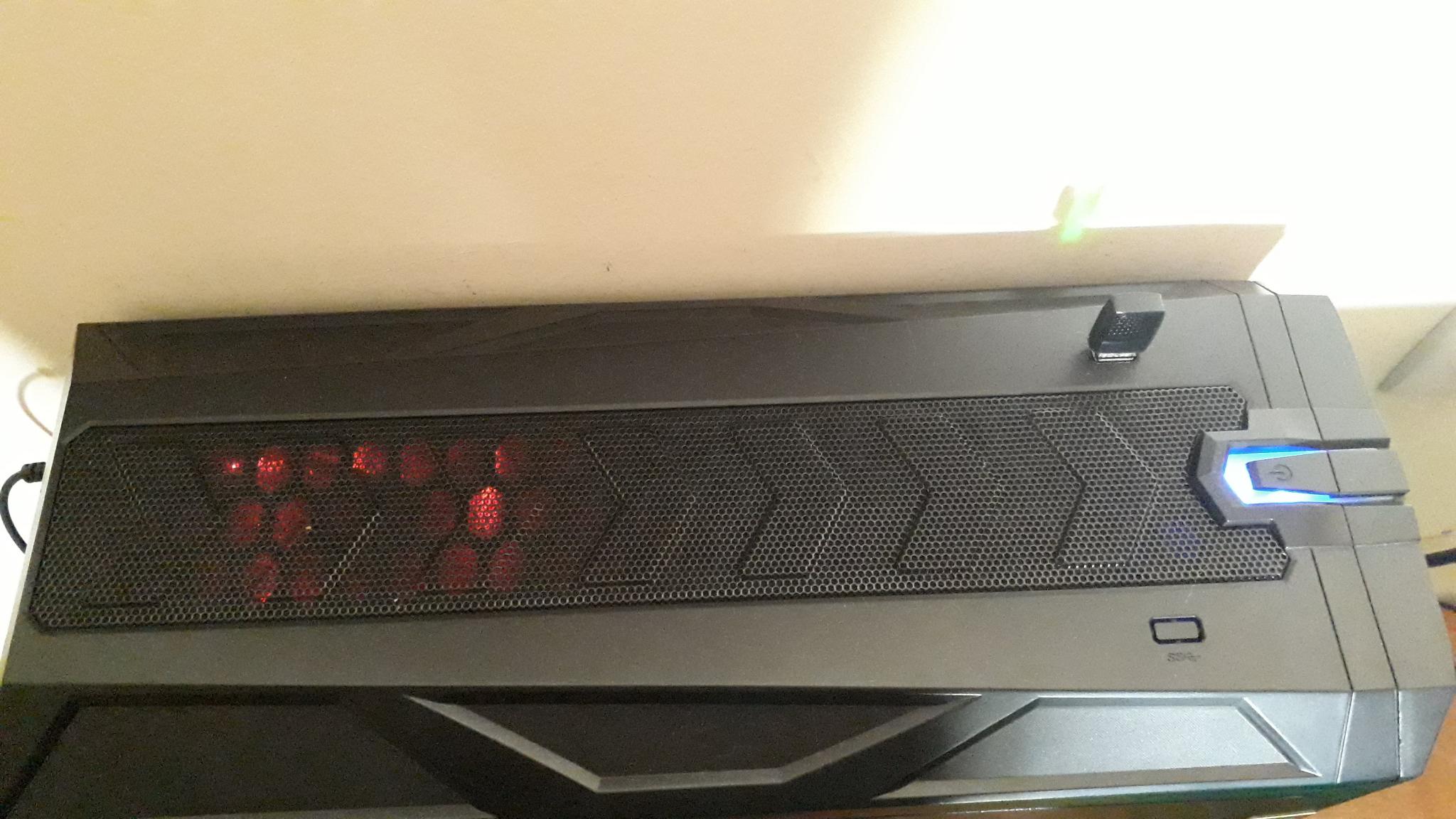

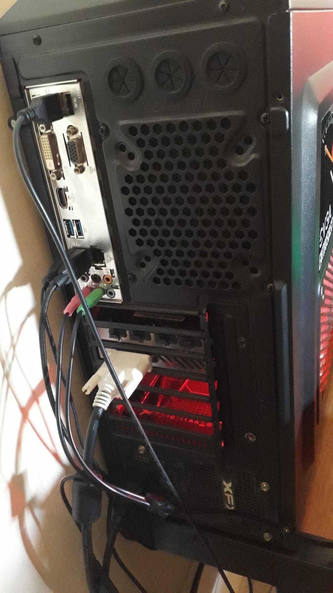

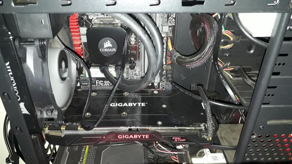

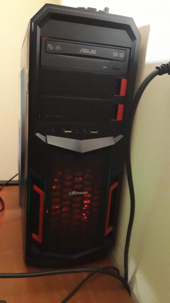

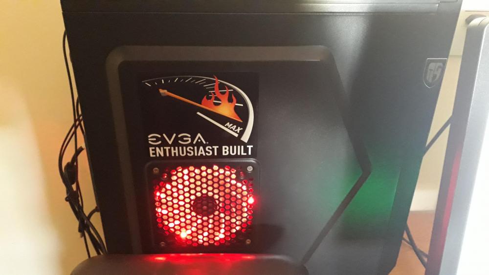

Seguem as fotos:
Essa fan do topo não traz maiores benefícios para o wc.
Ela dificulta o desempenho do wc, soprando para fora parte do ar que poderia ser usado pela fan do wc, criando competição.
Mas de qualquer forma, já vi configurações com duas e até três fans no topo com o wc na traseira funcionando adequadamente.
Assim você pode deixar essa fan no topo ou se quiser, até trocar por outra mais potente, mas particularmente não me preocuparia com isso.

Para mim está normalíssimo.Quanto ao FAN de topo discordo do colega porque não é bem assim, o ar quente sempre sobe, então todo o ar que passa pelo WC está vindo da frontal e desse lateral(é o de 140mm?).O cooler de topo vai criar um fluxo negativo e facilitar a entrada de ar fresco.Se colocar ele com fluxo de ar de baixo para cima vai haver uma turbulencia maior, o que é prejudicial no processo de troca de calor no radiador do WC . Do jeito que está está bom.

Com relação a inverter a fan do topo, teoricamente nesse cenário a fan ajudaria a suprir ar mais frio para o wc.
Mas particularmente nunca vi recomendação ou experimento com esse tipo de configuração.
Imagino que possa dificultar a exaustão do ar aquecido pela placa de vídeo, já que tem um fluxo de ar em sentido oposto, logo acima da saída traseira.
